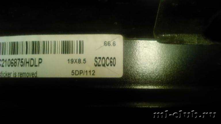

Есть диски кенинг R 19 подскажите по резине
Купил диски кенинг вылет 35, ширина 8,5, 19 радиус на лето . подскажите какая резина встанет?

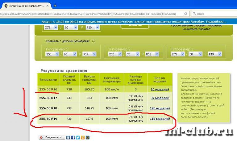

Шинный калькулятор подсказывает, что на эту полку (8,5) можно ставить ширину резины от 245 до 305.
@Толич,Дима, видимо на калькуляторе пришло время сменить батарейки:)))
255/50 R19

Размер который я написал - это с пересчёта от заводского рекомендуемого.

Чойто? Забиваю последовательно 245 - максимум 8,5 полка. Вбиваю 305 - минимум 8,5 полка. И вся любовь!

55 - идеально, но такие шины сложнее найти и стоят они дороже...
60- много... на мой взгляд...
255 - идеально.
265-275/55/19 встанут, возможно по проценту ширина/высота даже будет комфортнее, но видимо дороже... управляемость при этом страдает...
305 - много, это для 10,5-ки...

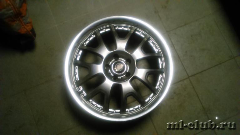

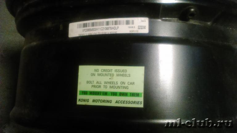

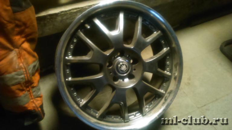

покаж диски :rolleyes:
вот они красавцы!
post-22387-0-85273700-1458219839_thumb.j
post-22387-0-98151200-1458219853_thumb.j
post-22387-0-36474500-1458219861_thumb.j
post-22387-0-98633200-1458219865_thumb.j
post-22387-0-21752700-1458219875_thumb.j
@PALYCH, зачот!
спасибо, у кореша на 164 стояли
