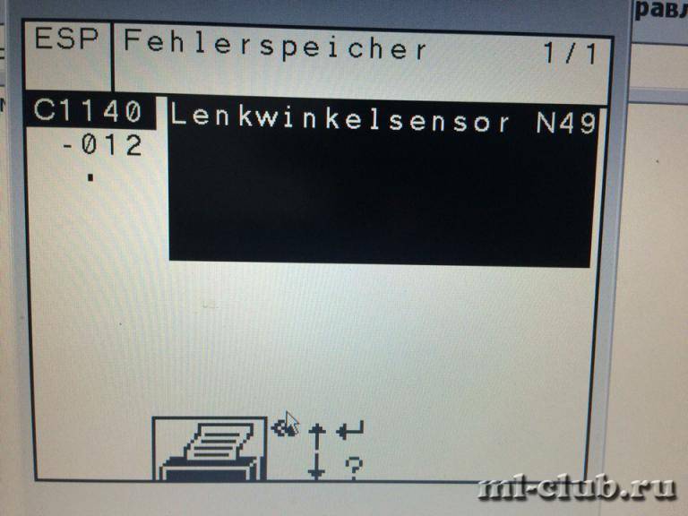

Лампочка горит, abs есть, руль немножко в тянет в лево, причина резину надо на помойку, не ровная, было так, когда едешь дальше лампочка загоралась, но в городе лампочка на малых скоростях гасло, ошибка Lenkwinkelsensor N49 хорошо если поменяю резину и все будет хорошо, а если нет, то надо знать что за датчик и где его искать в машине ? Где он стоит ?

На рулевой колонке. Их там два, один под подрулевым, а второй в районе карданчика.

В моем случае резина была яйцом, поменял и все стало в норму
