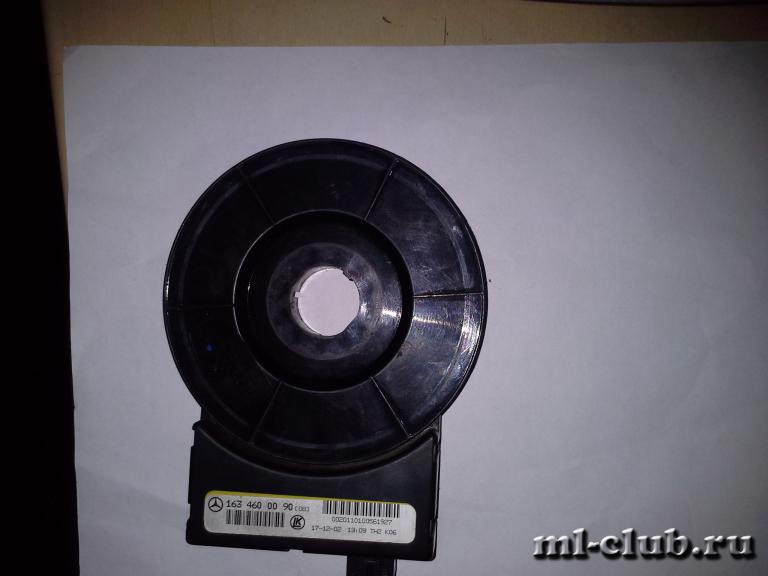

Лампочка горит, abs есть, руль немножко в тянет в лево, причина резину надо на помойку, не ровная, было так, когда едешь дальше лампочка загоралась, но в городе лампочка на малых скоростях гасло, ошибка Lenkwinkelsensor N49 хорошо если поменяю резину и все будет хорошо, а если нет, то надо знать что за датчик и где его искать в машине ? Где он стоит ?

внизу.на рулевой колонке.
пробовал руль в обе стороны до конца?
post-13483-0-13908200-1455574258_thumb.j
сход развал делай и датчик отколибруй.руль в права до конца,потом в лево до конца.а если руль тянет в сторону соответсвенно он думает что ты в заносе постоянном
Спасибо, резина винтом и ещё яйцом, развал сделан, бывало и раньше такое то всегда когда после дороги руль в одну потом в другую сторону 5 10 метром и лампа гасла, а шесть или я забыл про руль или крутил но уже ошибка непроподает, завтра ещё это сделаю, понятно надо ставить резину и смотреть, но как 2 машины, а эту решил зимой не катать чтоб не гнила, так и резину зимнюю не хочу ставить, сразу хочу купить колеса на лето, как понял в той херне под номером 49 выходить из строя не чему, по этому буду надеться что с заменой резины все встанет на своё место
Спасибо за фото, буду знать где ковырять если понадобиться
