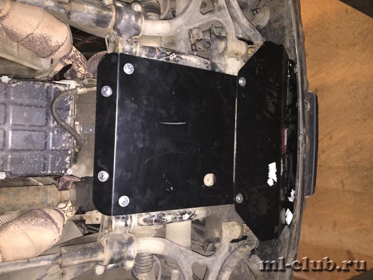

Вот что пришло:

Мои оценки данному производителю по 10 бальной шкале (не сочтите за рекламу):
- по качеству 10
- по комплектации 10
- по описанию в инструкции  8 (в инструкции "непонятка" - 10 минут я "включал мозги" по установке закладных гаек второго листа, лёжа на спине под авто и смокуя сигарету)
- по доставке и упаковке 10
Одним словом остался доволен.
Предстояла ещё работа с болгаркой, т.к. впереди у моего авто нестандартная труба-защита )
Процесс доработки не запечатлел - не до этого было, т.к. "метался" под авто и обратно полулёжа )
Как говорится делал всё по месту. Но на фото выделил места доработок красным, что бы было поняно.
post-10907-0-83812900-1455534684_thumb.j   post-10907-0-36962400-1455534771_thumb.j
post-10907-0-08869000-1455534643_thumb.j   post-10907-0-40490000-1455534735_thumb.j
Ну и фото спереди:
post-10907-0-96440500-1455534973_thumb.j
Как то так )

Молодец + !   Мне нравится))    Правильно,что с описанием,все равно была бы куча  вопросов,откуда и сколько))
