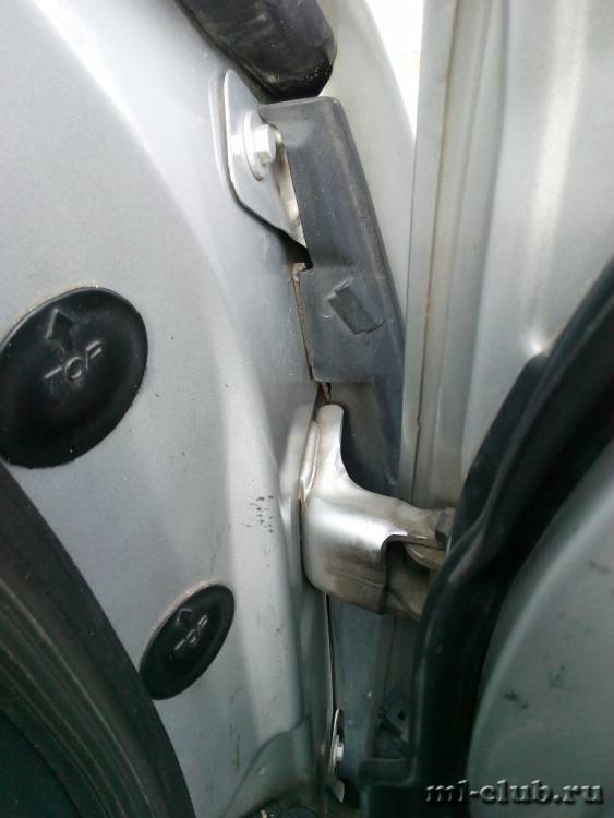

Как снять накладку?
Возле нижнего болта крепления крыла к стойке имеется солидный очаг ржавчины. Нормально заделать его мешает пластмассовая накладка
post-11185-0-10772800-1455480416_thumb.j
Можно ли её снять не снимая крыло? Ну и если нельзя, то есть ли трудности в снятии крыла?
Только с крылом((
Понял. А в снятии крыла есть подводные камни?
Вроде нету, но если мне не изменяет память у крепления переднего бампера сложности.
По-моему ее можно снять без снятия крыла, только нужно демонтировать локер и там из нутри видны защёлки этой пластмаски
