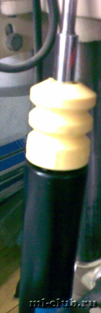

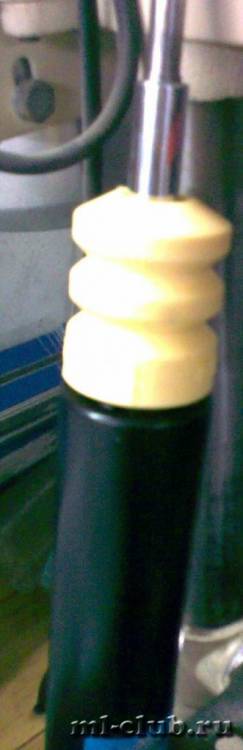

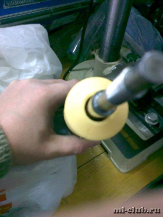

Я промучился 4 года. Раз в год ставил новые, из-за разбитых сайлентблоков. А потом собрал в магазине все амортизаторы какие были на МЛ и у одних обнаружил сайлентблоки самые мощные.
Это BOGE 30D92A. Но есть один нюанс. Отбойники говно.
Я на прошлой неделе менял передние, проходили 4 года, 60 тыс километров.
На конец то умерли амортизаторы а не сайлентблоки. Отбойники видать умерли  в первый же год, От них осталось 5 миллиметров какой то трухи.
Я поставил на новые амортизаторы BOGE 30D92A отбойники от ВАЗ 2108 с задних амортизаторов. Подходят по высоте и по диаметру амортизатора.
У амортизаторов есть и ещё один плюс, машина перестаёт раскачиваться и клевать носом, но при этом не стала жёсткой.
