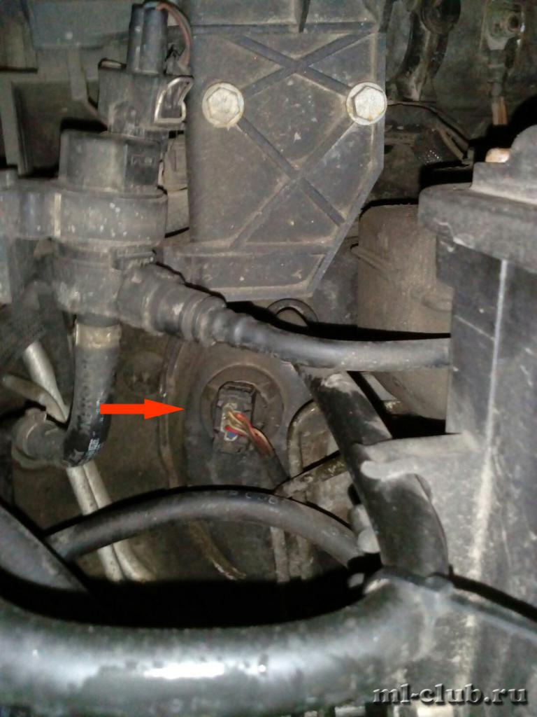

помогите пожалуйста определить точное название датчика, у кого не спросил, никто не знает точного названия.
еще БулВиталий подсказал, что он оказывается не меняется отдельно без вакуумника(((
или может быть возможен его ремонт без снятия?! отломался один контакт внутри в виде шпильки.

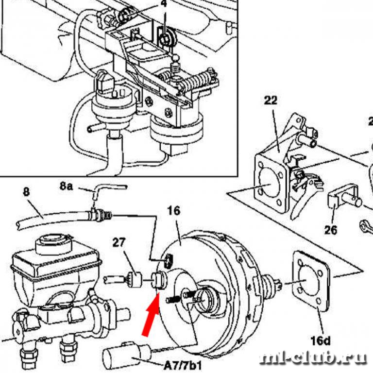

Разъем электропроводки электромагнитного клапана/ датчика-выключателя отпускания BAS
Жень, спасибо! С разъемом понятно, а сам то датчик как называется?
менять только с вакумником
Николай, он так и называется : A7/7s1
Датчик-выключатель сброса BAS.
Спасибо!
