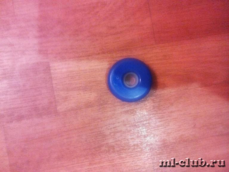

Привет всем! Напишу коротко, суть такова, разобрал рейку и при этом сломал пластмассовый пыльник, что на шлицевую одевается. От времени мертво присох и при снятии лопнул. Отдельно проблематично найти. Выход нашел случайно, как обычно)))... Привезли бутыли с водой по 20 литров а на них крышки...размер которых подозрительно показался похож..post-23503-0-02320300-1455194692_thumb.j

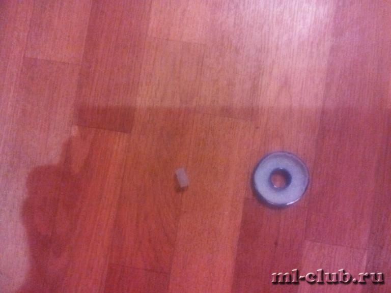

Что сделал, обрезал под буртик канцелярским ножом, получилась высота мм 6...внутри самой крышки прбочка, из нее втулочку сделал ...post-23503-0-40383600-1455194881_thumb.jpost-23503-0-71655700-1455194915_thumb.jpost-23503-0-70543500-1455194945_thumb.jpost-23503-0-27385100-1455195056_thumb.jpost-23503-0-63831200-1455195084_thumb.j
Крышка одевается на шлицевую и по наружному диаметру идеально подходит к корпусу, втулка вставляется с натягом внутрь, что позволяет плотно держаться на валу всей этой приблуды... Фото как стоит нет, пишу позже, рейка уже ездит на машине...
