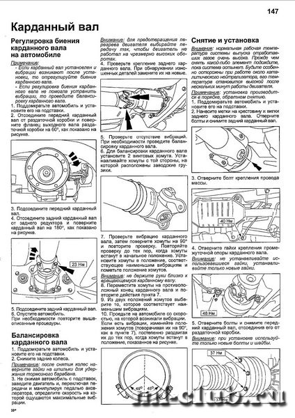

Вот что нашел,только на форд маверик но принцип думаю одинаковый

post-24032-0-91882000-1455041691_thumb.j
