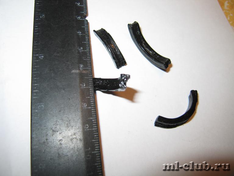

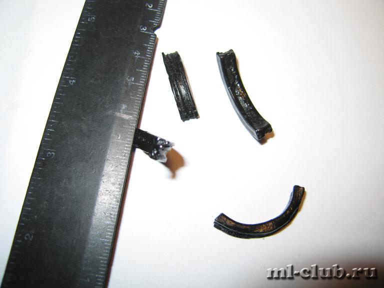

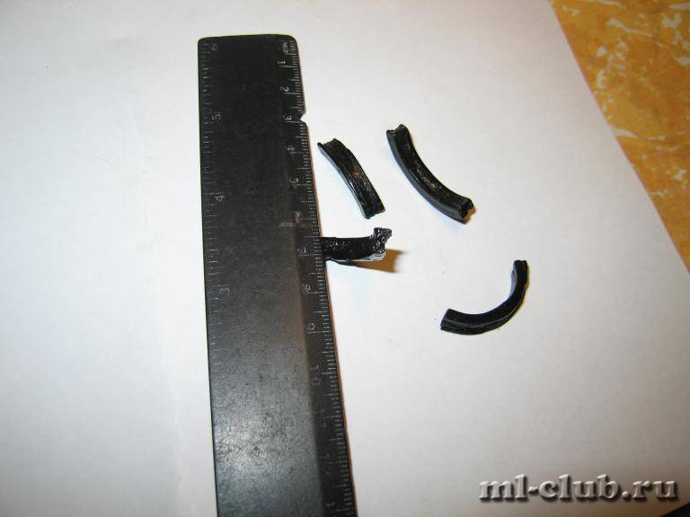

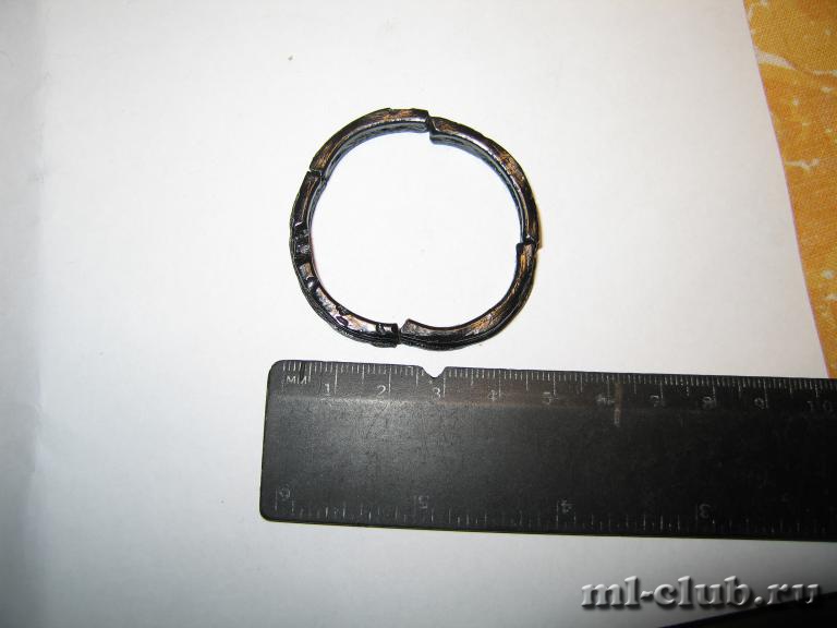

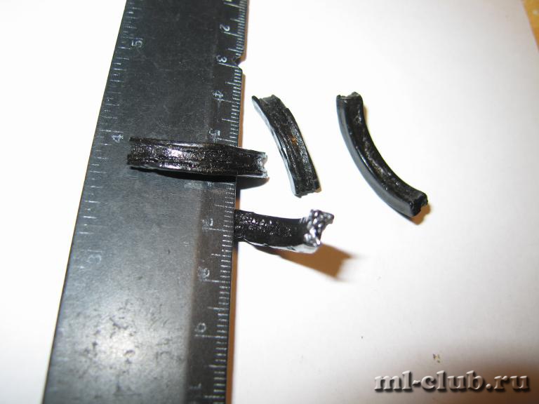

Помогите распознать найденное пластиковое кольцо в поддоне 112 мотор
Собственно все в названии темы. хочу понять что это и откуда отвалилось))) Скажу еще так, масляная горловина у меня склеена клеем предыдущим владельцем, может от нее?? И что самое интересное все это я выковыривал из масляного заборника в поддоне который... все эти 4 кусочка прижились там и уверен что мешали нормальному движению масла. Вот так вот...

очень похоже на часть гуммации шестерни коленвала или привода насоса
  В 07.02.2016 в 19:39, Антитаз сказал:
не совсем понял((

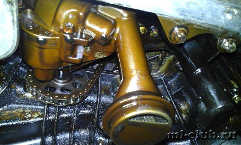

На звездах ГРМ, К/В, масляного насоса, помимо металла есть ещё и демпферная часть на которую ложиться цепь. Она выполнена из твёрдой резины или пластика. На фото видно возле края цепи.
спасибо Дмитрий
  В 17.02.2016 в 06:27, Антитаз сказал:
Спасибо Дмитрий. Буду разбираться...
