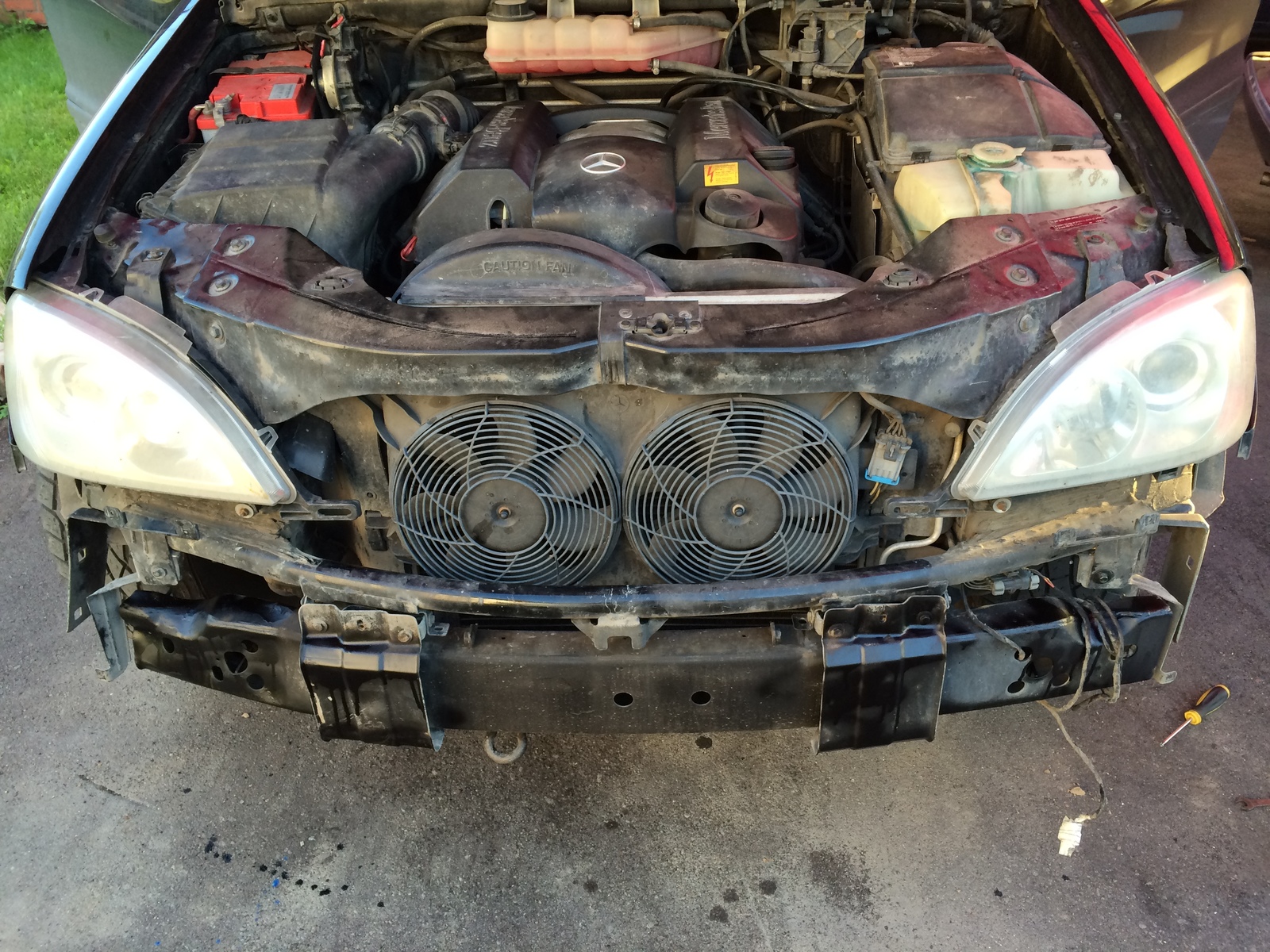

Доделывал оставшиеся косяки после аварии. Снял передний бампер. Поставил недостающие крепления самого бампера и кронштейны противотуманок. Ну и залил антикором всё что видел. Завтра туманку поставлю левую (правая уничтожена в ДТП)
Если кто подскажет номер доя заказа или подгонит фишку на туманку - буду благодарен
