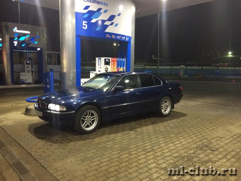

Пусть и немного оффтоп, но для сравнения:
Бывшая моя 728: дорест, мотор м52в28, 193 л/с в стоке, однованосный.
Мотор был прлностью исправен, впуск переделан на м50в25. По идее там 205-210 лошадок было с альтернативным впуском. К этому был заменен редуктор на самый короткий, от 725tds. Ну и так как 728 где-то на 50кг легче чем 735 - то в итоге по динамике она как минимум не отставала от нее
Вот такая была:
