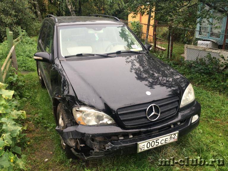

Взял его не глядя, без специализированной диагностики (привык верить только своим ощущениям), из Рязани (200 км от меня), после ДТП, не на ходу, с кучей проблем.
Из плюсов: крайне низкая цена (чуть за 200 на момент покупки), полноценный рестайлинг, мотор 3.7, чистые документы, читающийся номер на раме и отсутствие сколько-нибудь ощутимой коррозии (связываю это с тем, что в Рязани не пользуются реагентами). Вот так мы выглядели на момент покупки:

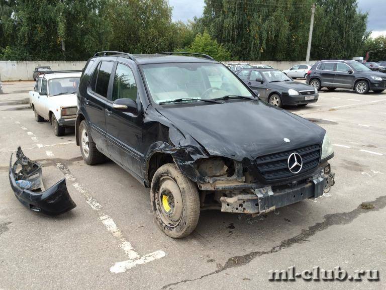

Купил. На эвакуаторе тащить в Подольск не хотелось, да и зачем если можно доехать))) машину притащил на стоянку и начал соображать что делать дальше.

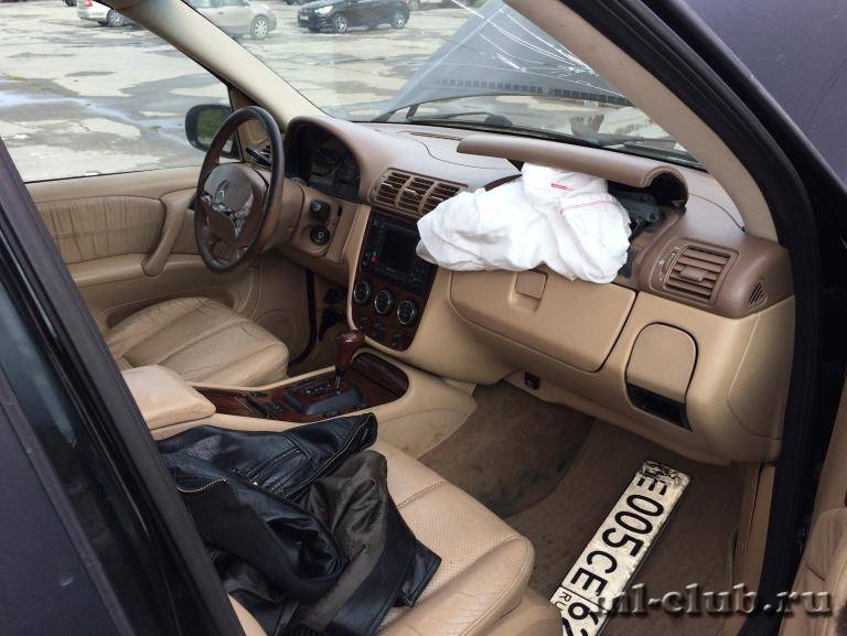

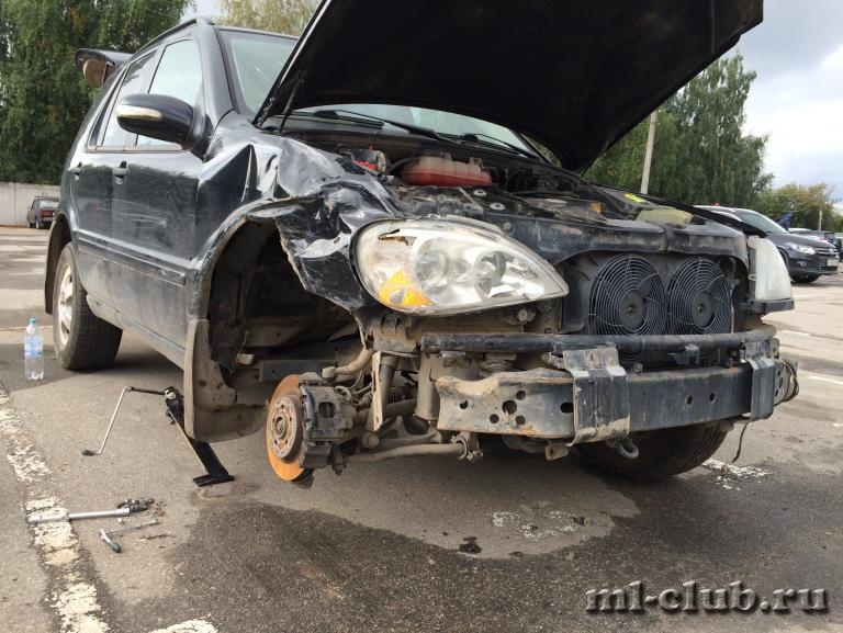

внешне после дтп пострадали: капот, правое крыло, бампер, колесный диск вместе с покрышкой, фара, противотуманка да и еще по мелочи. Состояние подвески оценить было затруднительно. По салону тоже плачевно: сработали подушки, разорван верх торпедо, разбито лобовое
Кроме того, погнут правый угол усилителя бампера, но не критично. Аккумулятор естественно мертв, завести не представляется возможным.
Разобрал:

Купил и поставил новый аккумулятор, все что можно было снять и выкинуть-выкинул, поставил докатку и 1й раз завел)))post-21049-0-59563800-1454426046_thumb.j
Конечно, мотор еле жив, его колбасит и трясет, на приборке гирлянда да и вообще горит лампочка, намекая на отсутствие топлива в баке))) вот же блин - еще метра на нем не проехал, а уже кормежку просит))) заправил 20 литров из канистры (машина-то не ездеет)
Что дальше: выяснил, что в результате аварии лопнула правая опора мотора и заодно порвало подушку. Мотор лежит на боку на ухе крепления переднего редуктора. Причина отсутствия движения при включении драйва - лопнувший сепаратор и дальшейшее разрушения гранаты заднего кардана.

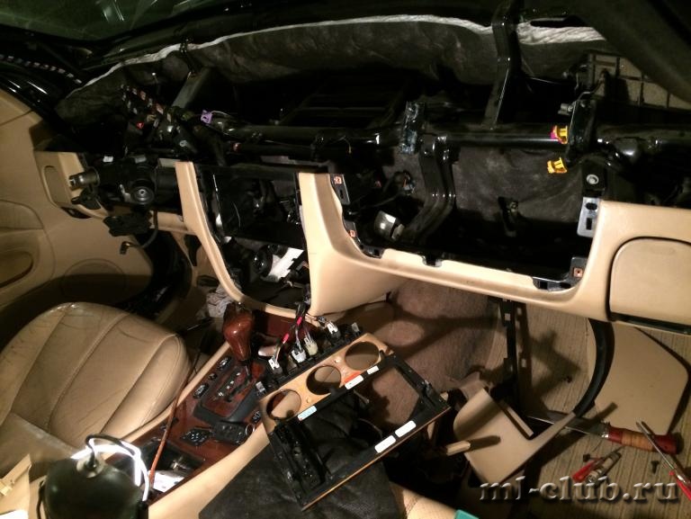

Начал нелогично, с поисков запчастей по салону. Купил верх торпедо, черную подушку в руль, подушку пассажира и правую лапу мотора (это все обошлось в 7000). Новую подушку мотора (оригинал, цену не помню, но недорого). Попутно отдал руль в перетяг и заменил подшипник рулевого вала (новый, тоже копейки, а люфт руля пропал)
Мотор приподнял и сам поставил лапу и подушку. Сложного вообще ничего. Разобрал салон

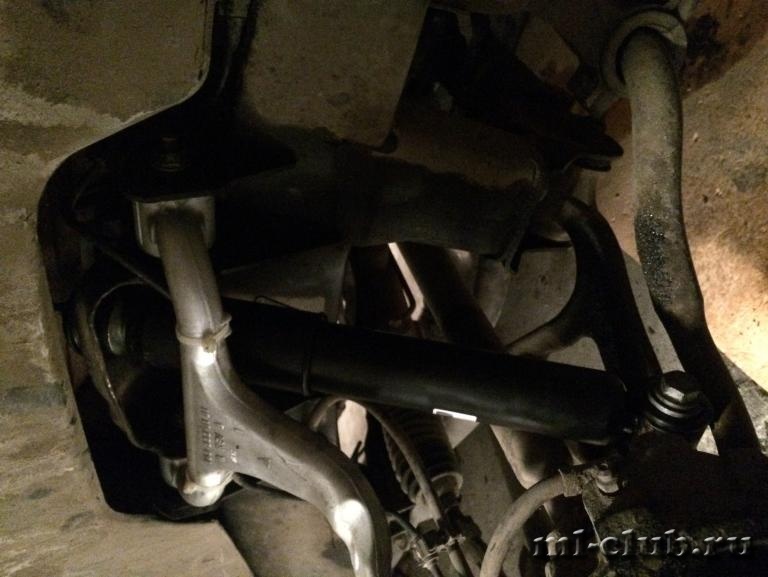

Дальше поехал на сход-развал (удар-то и в колесо был). Сказали что погнут верхний рычаг. Справа поменял и рычаг и аморт, жду теперь шайбу под нижний болт оригинальную и сам болт новый, а вот при замене аморта слева обломил нижний болт при отворачивании. Так что вожусь потихоньку..
