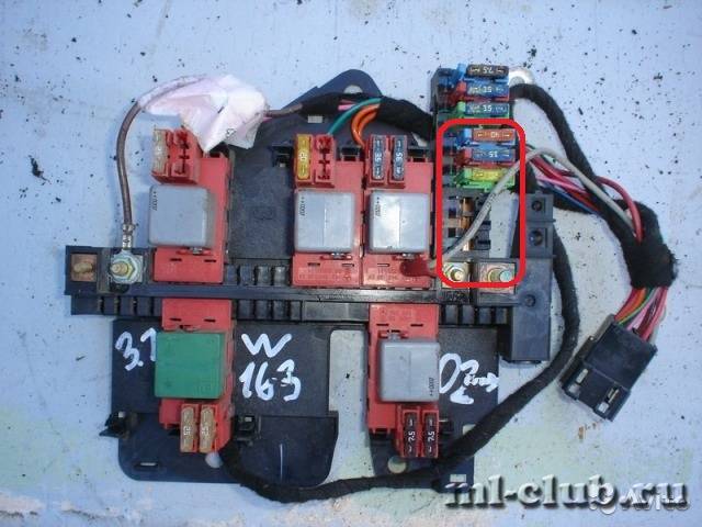

Привет. Недавно полез в блок предохранителей, который в салоне в ногах пассажира. Обратил внимание, что преды в нем втыкаются в какие-то "постельки", т.е. на пустых местах (где в моем авто предов нет) не просто отсутствие преда, а еще и отсутствие этой фиготы, в которую он втыкается. Подробно не исследовал, фото не делал. Мне кажется, кто в теме, так поймет, о чем я.
Вопрос, эти "постельки" или как они называются отдельно где брать? Спрашиваю потому что обнаружил отсутствие предохранителя важного. Надо, конечно, понять, почему его нет, возможно, неспроста. Но если все-таки ставить на место, то хочу понять, каким образом это сделать.
нагуглил картинку:
post-5330-0-80016500-1454392996_thumb.jp
где обвел, внизу отсутствуют преды и фиговины, в которые они ставятся.
На разборке у Андрея вроде кто- то покупал
Или заказывать как запчасть, но как-то не очень дешево было еще при 30руб за доллар
@SHV, Саша, спасибо. Если ты меня верно понял и пишешь, о чем я и спросил, получается, что нельзя "просто так взять и воткнуть пред" ???? Это очередная могучая инженерно-маркетинговая мысль, силу которой мне не дано понять? Или что это?
Там колодка из преда и колодки реле. Врядли кто-то ее снимал. Скорее всего у тебя просто вариант комплектации такой
Протормозил без картинки, но ситуация думаю аналогичная

вообще, если верить табличке на крышке блока, то отсутствует предохранитель (и его "посадочное" место) обогрева сидушек. В моей комплектации он есть и кнопки вкл есть.
Но я не о том. Я вообще не понял, зачем так сделано. В блоке моторном все "как обычно", куча пустующих предов, но нет никаких препятствий их туда поставить, не нужны никакие доп. приспособы для этого. Вот что меня возмущает! ))))

Муслим ,я с этим блоком заморачивался ,у тебя же дорест? смотри под красными блоками где реле и преды втакаются должны быть провода-если их нет то ничего не выйдет,только если тянуть проводку самому к этому блоку,эти красные блочки снимаются с общей шины,ещё можно посмотреть наличие проводов на фишке подключения всего этого блока

Муслим ,крышка которая закрывает,этот блок с предами - родной?на этой крышке с внутри есть обозначение предов и реле(по твоей комплектации), каких у тебя не хватает?
я тебя не правильно понял(я подумал о красных вставках),у меня валяется этот блок(что на фото) если они съёмные ,то сниму ,нада посмотреть
, родная ли крышка известно лишь всевышнему ))) судя по табличе на крышке F8 это "обогрев сидушек" и его нет и нет под него этой "площадки". Обогрев сидушек не работает с момента покупки. Я хотел воткнут пред, но столкнулся с проблемой и создал эту тему. уфф..

Если верить http://mercedes-assist.ru/mercedes-w163/mercedes-benz-2267-10.m_id-402.html
то мой случай это "Модели выпуска до 31.08.2001 года". Ты мне пишешь про рест "Модели выпуска с 01.09.2001 года".
Но даже если смотреть рест, то:
F8 Обогреватели в подушках передних 20A
что соответствует увиденному мной на крышке монтажного блока в салоне. Или "подушки передние" это не сидушки, а какие-то млять другие подушки?
по своему изначальному вопросу я ответ получил. Блок в салоне и наличии в нем предохранителей (мест для них) жестко привязано к комплектации. Хочешь воткнуть еще опцию, предохранитель просто так не воткнешь.
Про обогрев сидушек, это тема отдельная. И на самом деле врятли решается предохранителем. Я просто на его примере наткнулся.
