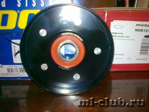

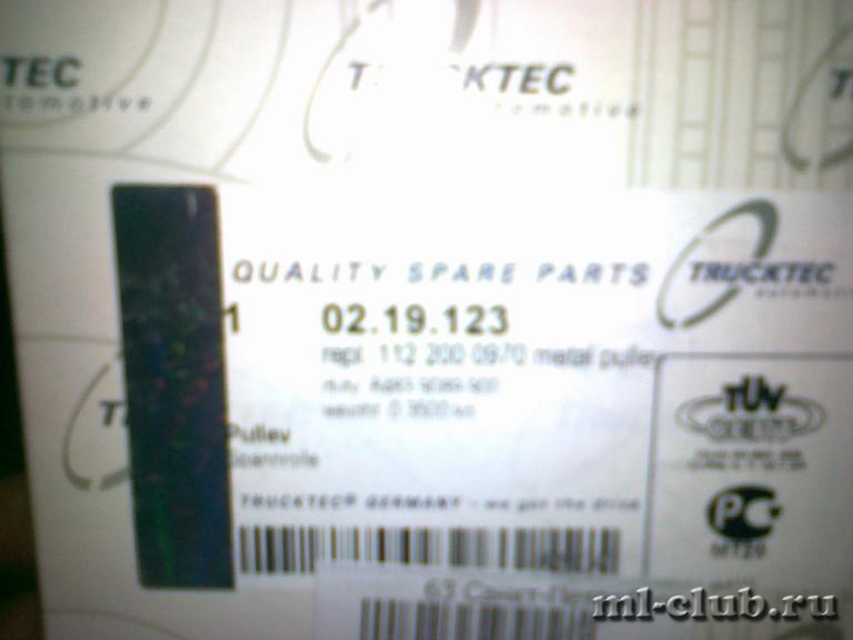

post-24428-0-52078900-1454346651_thumb.jВот фотоpost-24428-0-52078900-1454346651_thumb.j

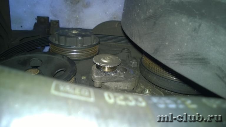

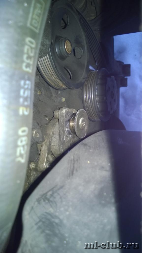

post-24428-0-63120700-1454346846_thumb.j
@Vlad1982,А1122000970,1122000870,1122000370 номера выдает екзист
Ролик продается отдельно!
