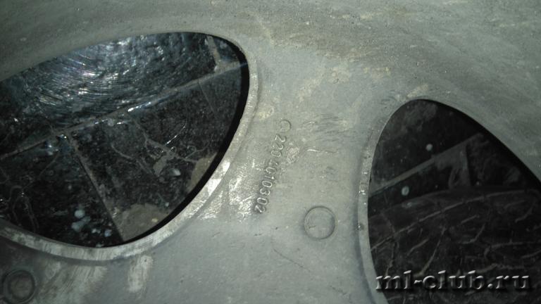

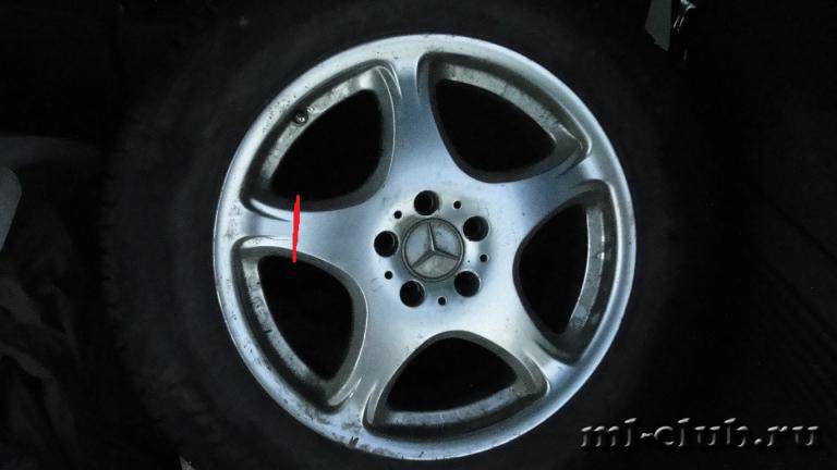

На 2х дисках, по одной трещине на спице
Купил млку не обратил внимание и в шиномонтажке тоже не чего не сказали когда зимнюю ставил.
На 2х дисках, по одной  трещине в 1мм на спице.
Варить или покупать?
Фотку с запаски кинул

А там реально трещина на диске или на покрытии? Оно очень толстое, можно и спутать.
С реальной трещиной имхо утиль или вечная запаска
Сдать их в цветмет и купить другие. Сомнения здесь не к месту, кроилово приведет к попадалову

Трещина точно
Только под замену!
Насыпать очень мелкие железные опилки на трещину, с другой стороны приложить очень мощный неодимовый магнит, он покажет трещину. Но лучше в утиль! Дорого может выйти!
так это вроде ковка , их порвать нереально , надо хорошо посмотреть для начала действительно трещина или на самом деле покрытие , если трещина то им однозначно утиль досталось по полной , варить бесполезно потому как разорвет рядом по идее , а вообще если бы была трещина в таком месте их бы давно под весом мл разье.....о , присмотрись хорошо а лучше кто понимает , бывает надо просветить даже чтобы увидеть
Да нет же говорю с одной и с другой стороны спицы трещина.
  Ну значит на лето диски искать буду :(  :(  :(  :(  :(
До лета может беда случиться. А как они могут быть ровные при таком раскладе??? Лак по ходу треснул)
мне тоже не очень верится, что можно именно так сломать диск, но... раз Коллега говорит, что это трещина - значит это так...
Тогда поврежденные диски в лом...

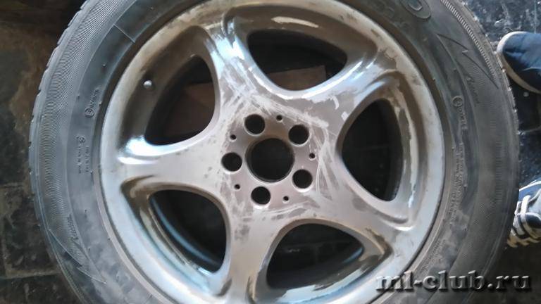

Привет)  Нереально говоришь?)))  Есть фото ещё из другого коплекта))
post-18341-0-87751600-1455725847_thumb.j
попадосс!!! :bm:
А кто ни буть варил такие диски ?
Я просто купил другой комплект)
Никто не оспаривает, что что диск никак нельзя сломать...
При разных краш-тестах (в том числе и нечаянных, а не планируемых) диски в крошево иной раз разлетаются....
Речь шла о том, что сломать спицы диска (тем более поперек спицы, если я правильно понял Алексея) и продолжать ездить на нем - вот в чем фокус!
Просто не представляю, куда и как нужно приложить удар, чтобы спица треснула, а диск при этом не развалился на куски.....
Да и чем бить - тоже вопрос...

Я как то бордюр проверял на прочность своим танком :rolleyes: . В итоге 2 диска сломано, 2 целых (немного потёрты сбоку только). Могу дать пока не найдёшь целые. Они оригинал петиконечные, тока не как у тебя, там каждая спица пополам ещё (типа АМГэшные)

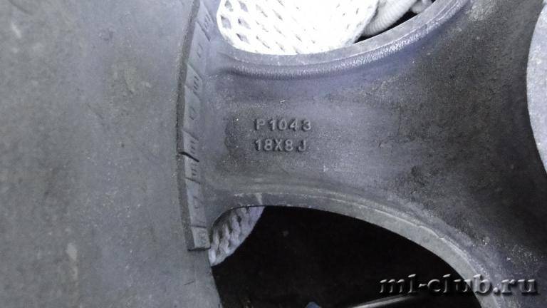

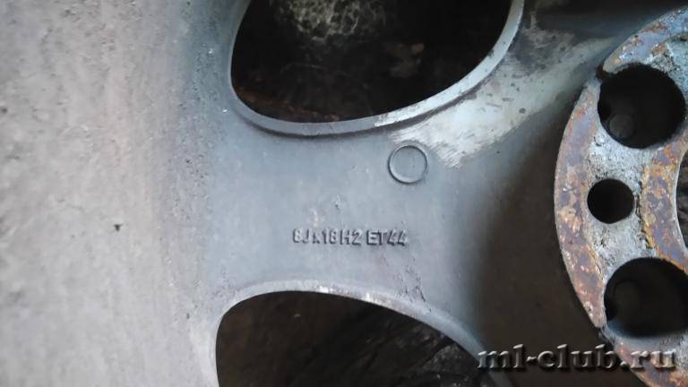

У тебя оригинал или реплика?   r18    et 44 ?
а в чем разница? мои такие
