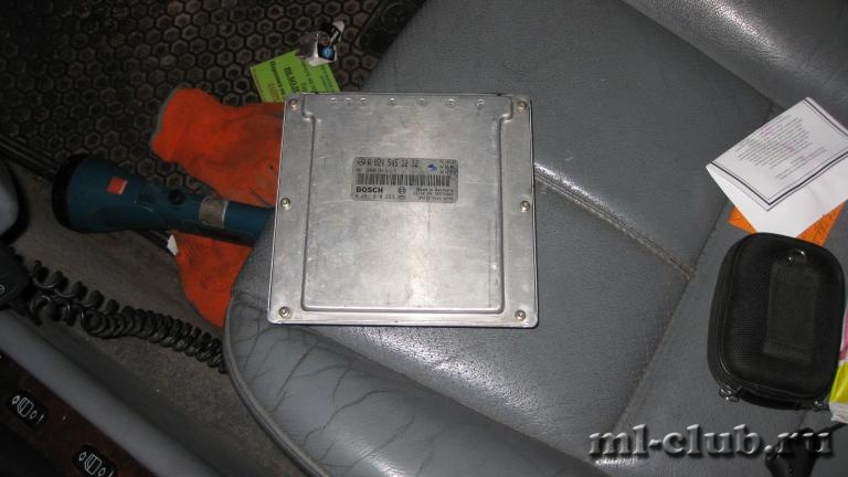

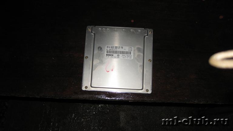

вот эти два от 270 ест у меня , если так дорого у вас прошивка , то можно за те же деньги взять
аам , блок управления моторои и ключ , это есть у меня с одной машины , насколько помню , при замене двух этих блоков и ключ можно машину заводить сразу с ключа , это мне мой знакомый электрик расказывал
первый блок по бошу 0281010283 , второй нечаянно стер и фотка его только одна сдесь осталась , не вижу мелко внизу

смотрел толко что по вину твоей машины , показывает что тебе подходит  мой этот А0245453232 он лежит на левом сиденье и второй так же должен подойти потому как это следующий номер этого блока , номер был заменен на А6121531779
а ты можешь в том сервисе сделать фото своего блока и кинуть сюда , там просто на блоках два номера 1 мерсовский и 1 бошевский , поэтому небольшая путанка , там и там коды меняются
