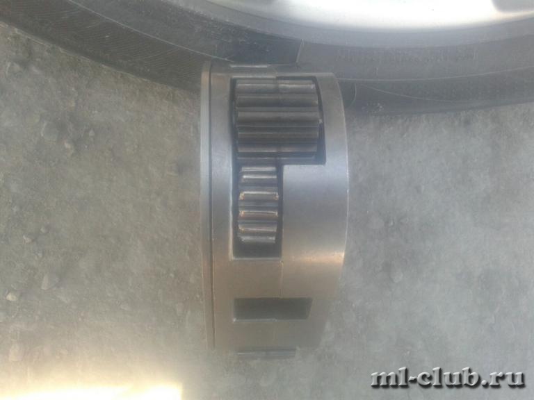

Здравствуйте Уважаемые форумчане у меня сломалась вот эта деталь внутри раздатки. Подскажите пожалуйста название этой детали, поскольку здесь в Кыргызстане не могу найти, а чтоб заказать не могу узнать название детали. С уважением владелец ML 270 CDI 2003 года

@Ulanchik77, это называется планетарный механизм))))
Ищи поиском, про нее много тем.

Если более точно, то это планетарный редуктор межосевого дифференциала, нового образца.
Основные запчасти для ремонта раздатки, выбирайте нужное:
A1632800038 - Механизм планетарный;
A1632830013 - Комплект 2 шестерни и цепь раздатки;
Не забудьте купить фильтр маслянного насоса: A1632800095 - Фильтр масляный
Сальники:
A1632840060  - 3шт;
Что касается подшипников:
NSK 6009DDUCM NS7S 709 (Japan);
NACHI Quest 6306-2NSE9 2 шт. (Japan);
SNR 6007.J30 (France);
NACHI 6011N (Japan) с проточкой.
PS: Сальники и подшипники советую менять все, чтобы раздатку несколько раз не снимать и не раскалывать...

@Ulanchik77, что с твоей раздаткой?
  В 18.02.2016 в 12:44, zmeenys сказал:
Зубцы в шестернях в планетарном механизме сломались. Мастера ML Cluba посоветуйте как поступить? Только новую заказывать или из разбора подобрать, Б/у? И вообще где найти дешевле? Ато сейчас выходят варианты с Москвы, только вот цены заоблачные.  :blink:
зубцы  не часто страдают..
чаще втулки/подшипники по шестернями изнашиваются..
ищи планетарку с раколотым корпусом... шестерни могут быть сносными...
изготавливать шестерни...я через это проходил...езжу конечно но не гудд... проще купить с разбора
