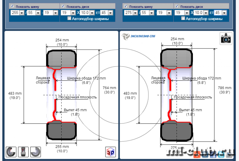

вот что естьpost-3031-0-01309400-1454258782_thumb.pn
первая картинка на перед, вторая на зад
может у кого был опыт эксплуатации???

@Usacheff,смысл в том что лежит в гараже на лето полу лысая резина 275 (комплект)
и 2 хорошие шины 255
думаю что разъяснил?
так а для коробки и мозгов нужна окружность одинаковая а не ширина шины, зад будет значительно меньше делать оборотов колеса, чем перед, не рекомендуется так
@Bulbas, именно по этому я и приложил картинку соотношения
если бы передний колеса были 255/60/19 а задний 275/55/19 то разница там 2мм, это вроде как допустимо, друг на таких летом катал, размерность не помню но разница в 2мм была а на твоих колесах больше, нагрузка на узлы разная будет,

длинна окружности переднии 2477 мм (97.5''). длинна окружности задний колеса 2465 мм (97'')
это если 255/60/19 и 275/55/19
Изменение показаний спидометра
 Когда скорость достигает 100 км/ч, реальная скорость будет равна 99.5 км/ч: на 0.5% меньше
Изменение клиренса
 -2 мм

В этой проге есть же и разница и описание допустимо или нет!!!
Я бы однозначно не стал,допускаю что до 5 мм разницы норма!!!

если как у Паши размер то там разница в окружности уже на много больше, и с шириной не взаимодействует ни как))
Длина окружности
перед 2396 мм (94.3'') зад 2465 мм (97'')
 Когда скорость достигает 100 км/ч, реальная скорость будет равна 102.8 км/ч: на 2.8% больше
Изменение клиренса
 11 мм
