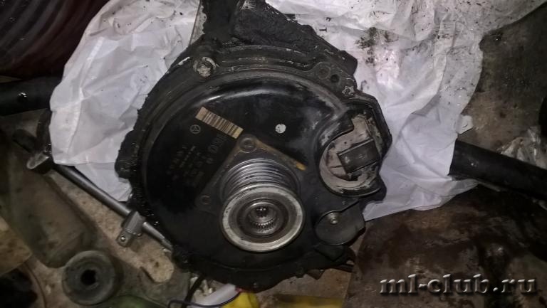

Загорелась лампочка зарядки, снял генератор.
Кто нибудь разбирал, менял щетки и т.п. в таких генераторах. Поиск выдаёт что у всех генераторы 190А, и в отличии от всех, весь щёточный узел у меня стоит на передней крышке.
И для чего ему вообще жидкостное охлаждение.
post-14727-0-52937300-1454241197_thumb.j
post-14727-0-02358700-1454241249_thumb.j
нет у него щеток. скорее всего вылетел у тебя один из диодов
Всмысле нет щёток,.....один диодный мост что ли.????

@юра м, Это безщеточный генератор?
У кого-то уже такой попадался...
@BVS, Охлаждается статор генератора на 190 амперном
У меня тоже с жидкостным охлаждением.Поэтому и спрашиваю.
безщеточный он
