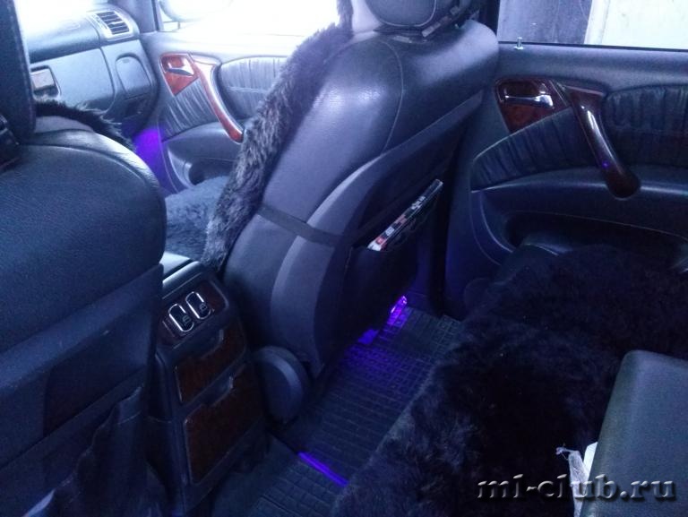

Вкратце то что сделал:
- разобрал боковые стойки;
- обрезал управляющий провод вежливой подсветки от плафона;
- удлинил его;
- завёл его в самый низ стойки;
- туда же завёл и плюсовой;
- приобрёл два плафончика подсветки заднего номера от какого то ваза в ближайшем магазине запчастей;
- плафоны покрасил в чёрный мат, оставив горизонтальное окошко - это что бы в глаза пассажирам свет не бил;
- светодиоды (длинной от 34 до 36 мм) были в наличие;
- вмонтировал плафоны в нижние боковые обшивки;
- ну и подсоединил  провода к плафону с помощью "мамок".
Результат:
post-10907-0-99353400-1454061215_thumb.j post-10907-0-66672500-1454061236_thumb.j
post-10907-0-51554000-1454061261_thumb.j post-10907-0-38227900-1454061284_thumb.j
post-10907-0-74480000-1454061298_thumb.j post-10907-0-31708400-1454061309_thumb.j
Вот так мне больше нравится :)

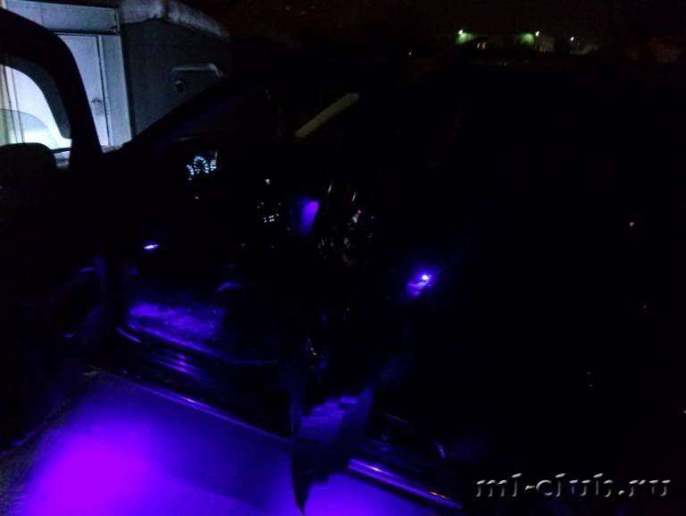

Практично, но что можно увидеть в этом ядовитом цвете?
в целом молодец ))
на МОЙ вкус, цвет.... Синего штатно нет нигде. Мне кажется, например, оранжевый был бы более гармоничен.
+1.
Возможно, главная функция сего тюнинга не в этом...)

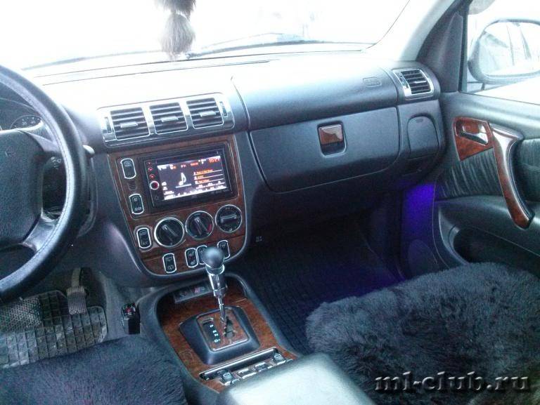

Аккуратно)   Ручка бардачка норм)
Вокруг головы покрашена рамка?
Это телефон всю картинку заядовил )
Так то нормальный синий цвет, и видно всё отлично.
И ручка и рамка - силиконовые накладки под дерево.
