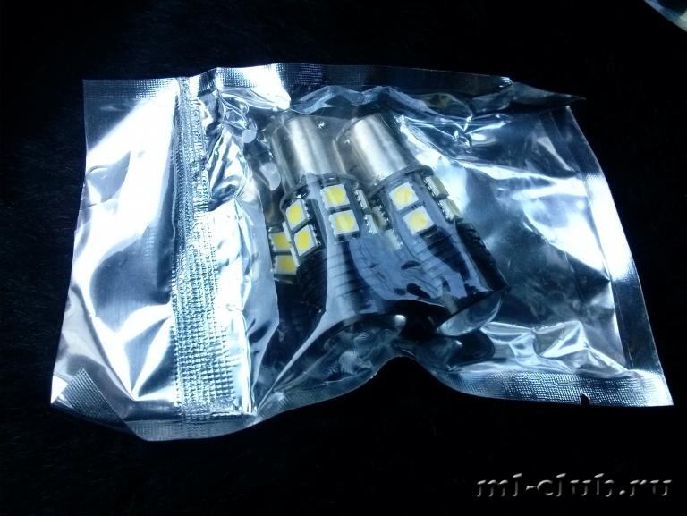

Выбор пал на светодиодные лампы с линзой.
Заказал в Китае - пришли через две недели.
post-10907-0-45168900-1454048270_thumb.j

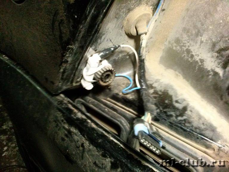

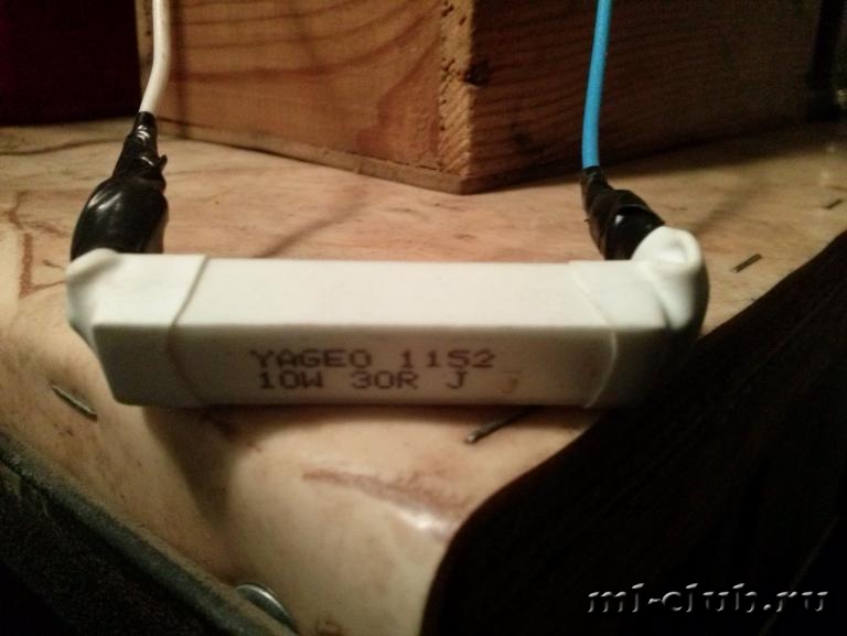

Поставил - светят, но питание на монитор не приходит, как будто я и не включал заднюю скорость.
В голове зажужжало: "Опять мозги МЛ-ки напругу понижают на проводке, т.к. не видят  их любимые лампы накаливания!"

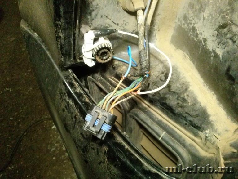

Присоединил параллельно лампе заднего хода балластный резистор, и всё заработало. На этом и порешали - вешаем резистор.
Процесс монтажа:
post-10907-0-23507800-1454048683_thumb.j post-10907-0-59902900-1454048697_thumb.j
post-10907-0-91185100-1454048715_thumb.j post-10907-0-26974500-1454048735_thumb.j

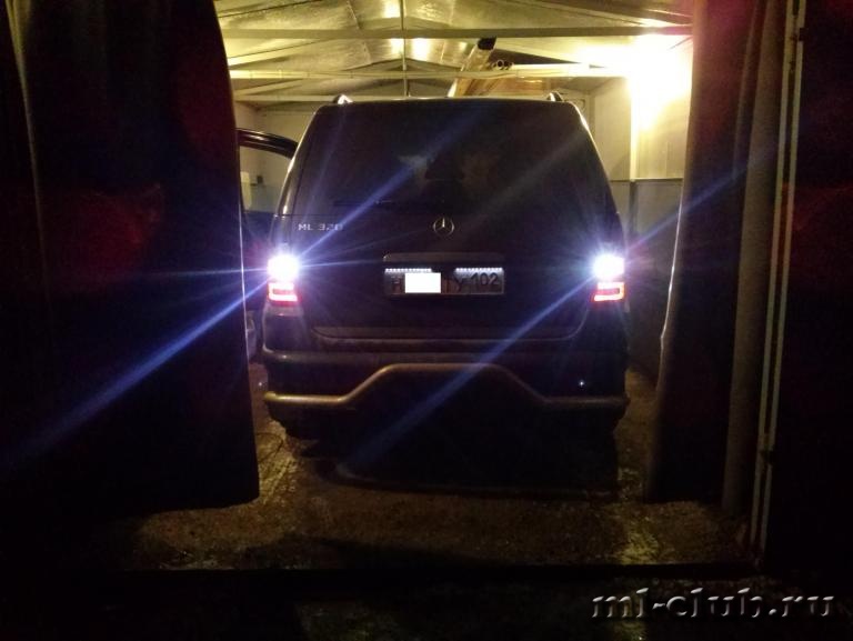

Результат:
post-10907-0-84747500-1454050440_thumb.j
Но для камеры данного освещения оказалось мало, т.к. поток света шёл выше и дальше чем плоскость обзора камеры.

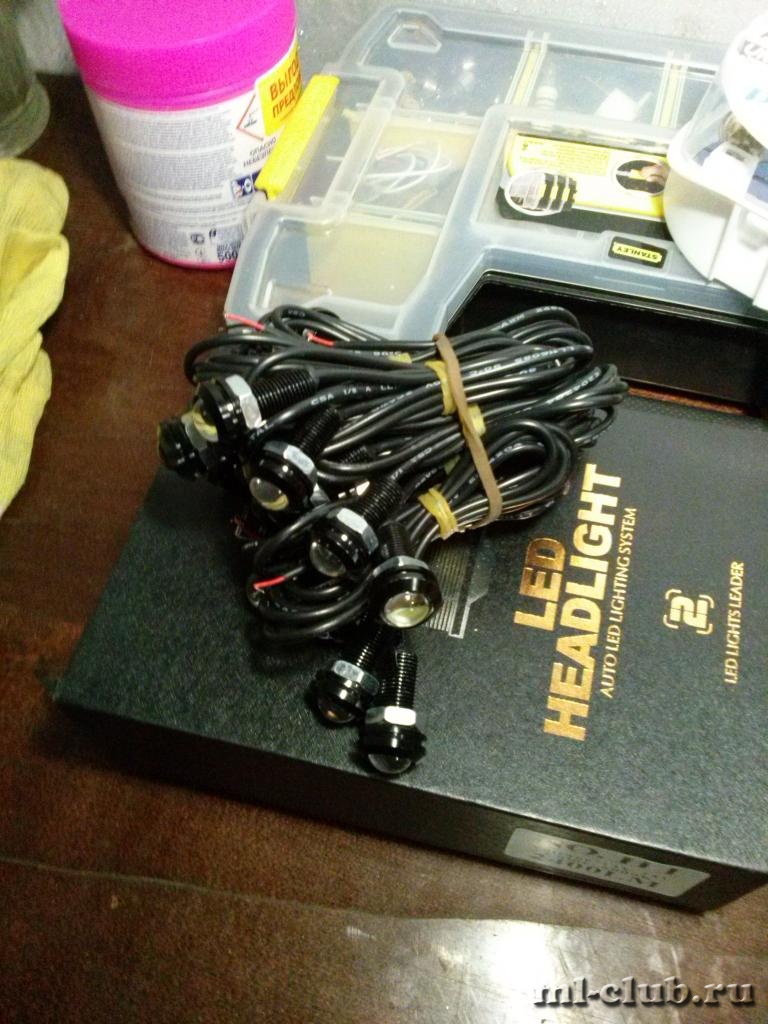

Было принято решение добавлять точечное освещение.
Заказал вот такие:
post-10907-0-93015400-1454048854_thumb.j
Устанавливать решил в большую заглушку  бампера, что более удобно и практично в случае замены точечных огней.
Всё подключил через разъём, что бы можно было полностью снять вместе с крышкой.

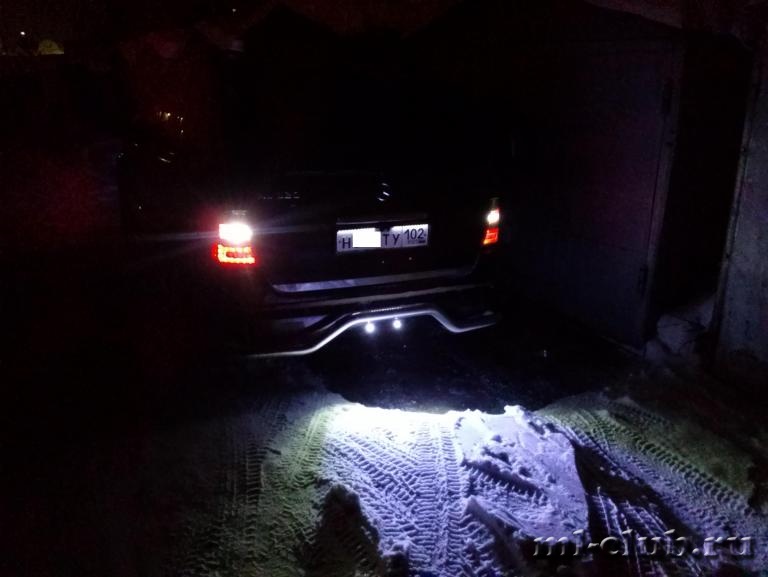

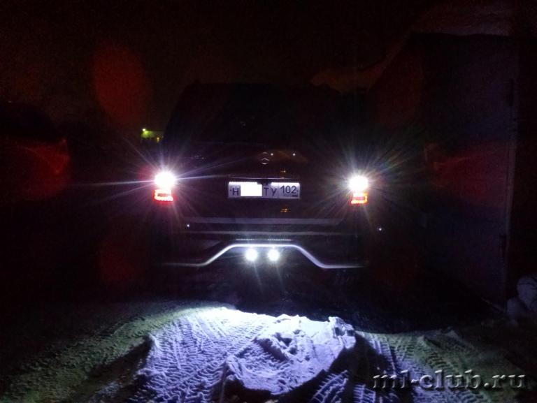

Второй результат уже порадовал:
post-10907-0-41910300-1454050472_thumb.j  post-10907-0-83585700-1454050482_thumb.j
post-10907-0-07295800-1454049184_thumb.j  post-10907-0-17711300-1454049200_thumb.j
Ну и на по следок фото монитора в ночное время:
post-10907-0-07752400-1454049446_thumb.j

Смотри с этими резисторами аккуртнее на короткое время норм но если долго будеш шуровать на зад то они сгорят нафиг. Это из личного опыта. Позже попробую найти фото во что они превращаются. Нужны сюда в металлическом корпусе их спецом под это делают продают там же где и диоды
На дверях такие работают более 2-х лет - а двери чаще открываешь чем задним ходом ездишь )
Корпус у резисторов - керамика.

Вместо такого резистора лучше поставить драйвер тока и напруги, для камеры лучше поставить ИК светодиоды.
Вы драйвер разбирали??? )))))))))))))))
Это и есть тот же самый нагрузочный резистор запрятанный в модную обёртку, и стоимостью в сотню раз дороже !!!
Резистор - 10-20 рублей  против  китайского драйвера - от 900 до 1500 рубликов.

Я же написал , что "лучше" использовать драйвера, на них авто реагирует адекватно. То нагрузочное сопротивление будет нормально работать пока не сгорят св.диоды, затем возможно его возгорание. Расположите его где-то под бампером.
Ваш вариант жизнеспособен, но "топорен". Ну кому что нравится.
Еще как вариант, прикрепите этот резистор к кузову на термопасту.

Нагрузочные сопротивления будет нормально работать не зависимо от того сгорят св.диоды или нет ) Это обычная скучная электрика )

"...Еще как вариант, прикрепите этот резистор к кузову на термопасту..."
"...А за тягу к техническому творчеству конечно плюсану!..."
Не вижу смысла. Цоколь ламп накаливания не прикрепляют же через термопасту к кузову для отведения температуры, а температура резистора в рабочем состоянии такая, что можно терпимо держать в руке.
