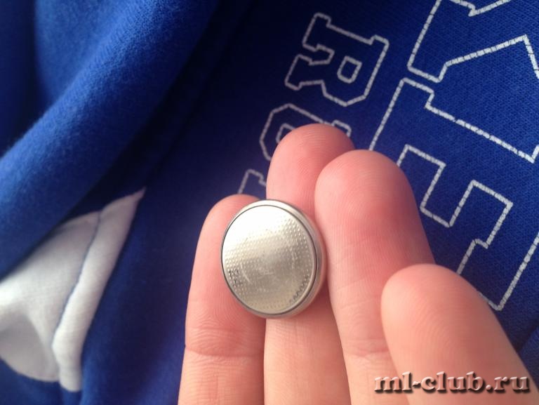

какие батарейки стоят в ключе ML 320
Подскажите плиз - название элементов питания в брелке ключе от ML 320 (брелок выкидуха с четырмя кнопками, или с тремя)
Мои батарейки отсутствуют...
CR2025
Спасибо!"!!!!
Вот такие
