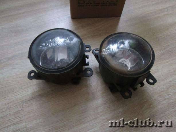

Туманки по диаметру от Гранд Витары. Крепления при помощи напильника и какой то матери дорабатываются.
Вот эти туманки

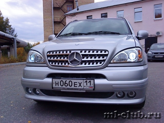

А вот они у меня в бампера

Да, ещё если в них вставить простые галогенки, будешь периодически их менять. Галогеновые лампы нагревают стекло и при попадании на него воды из лужи или снега, стекло будет лопаться. Надо ставить источник света не дающий тепло, например светодиодные лампы или ксенон, но за ксенон тебе встречные водилы будут говорить спасибо. Как то так.

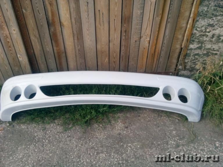

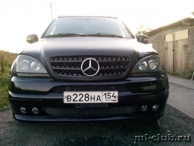

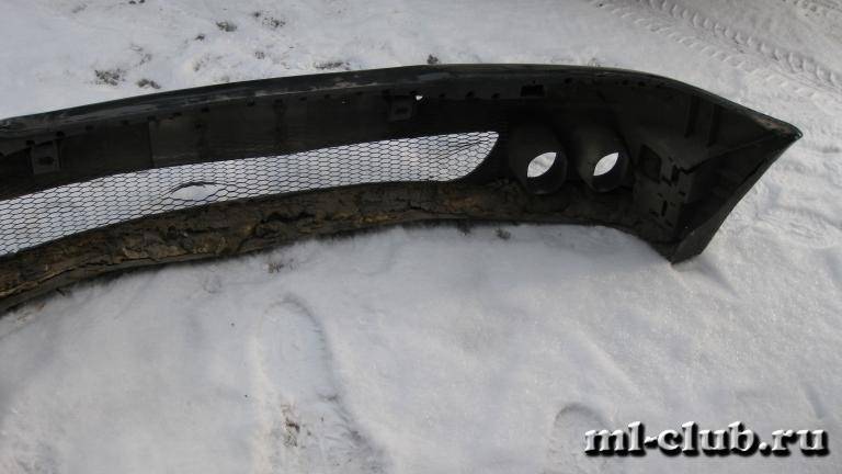

А мне сейчас кажется, что это вообще одна юбка, а от рестового бампера там нету ничего, кроме  внутрянки, или крепежа

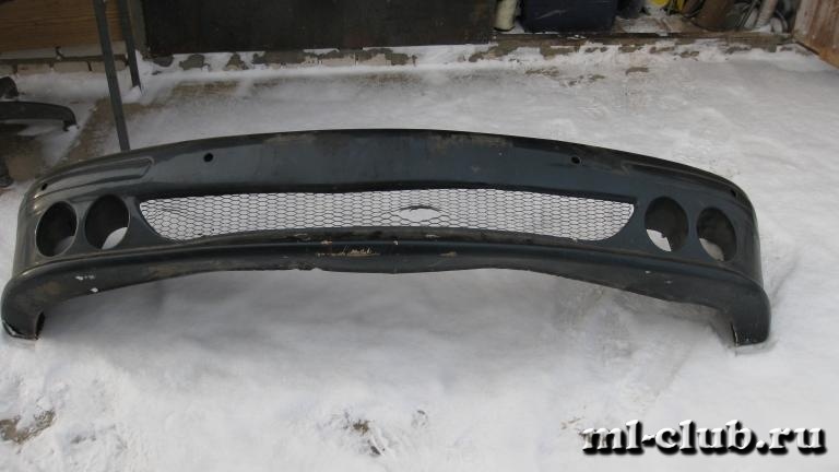

Для сравнения, вот просто юбка, без ничего

Вы меня начинаете смущать)))
На юбке  сверху нет выемки под капот! и по бокам должно быть наискось!)
как это не прискорбно, но похоже, что я оказываюсь прав((((
Если он стоял на авто,то думаю приспособим)

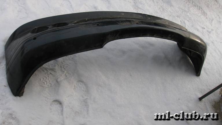

хотя вот фото верхней части - тут видно, что что-то от самого бампера здесь присутствует
Игорь от куда у тебя все эти фото?)))     Если честно не видел я таких вариантов исполнения,бамперов наших)))
@dmitri, Диман, ты меня начинаешь удивлять - эти фото из темы, в которой ты купил этот бампер  :blink:
