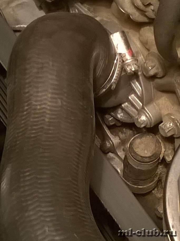

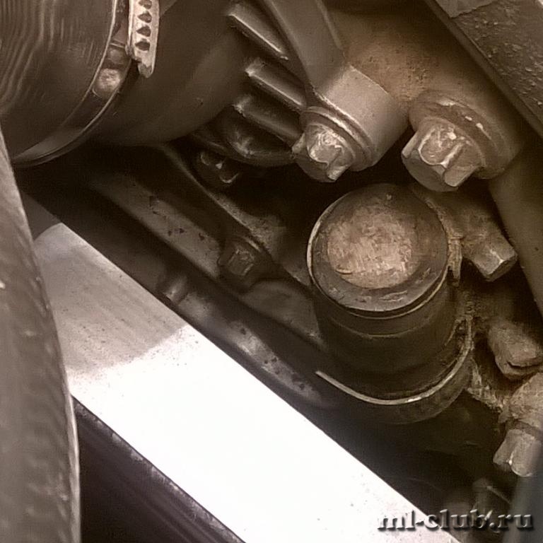

Что это заглушено?

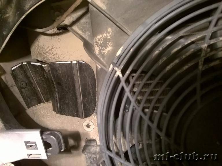

Машинка едет хорошо, не дымит не шумит по ощущениям всё нормально. Единственное - расход сейчас 21-23л. (город).

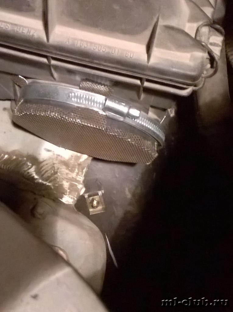

Да ещё сделал так на воздушном фильтре.post-17640-0-81091800-1453581073_thumb.j
 Ваше мнение интересует очень.
Заглушка под термостатом была  при покупке . "Что это " - про неё вопрос.

Это установлена "не родная " помпа. Эта- изначально для машин с водо-масляным теплообменником. В твоем исполнении мотора его нет. вот это отверстие и заглушено... ну как то так  ;)
Спасибо! Я спокоен теперь по этому поводу.
