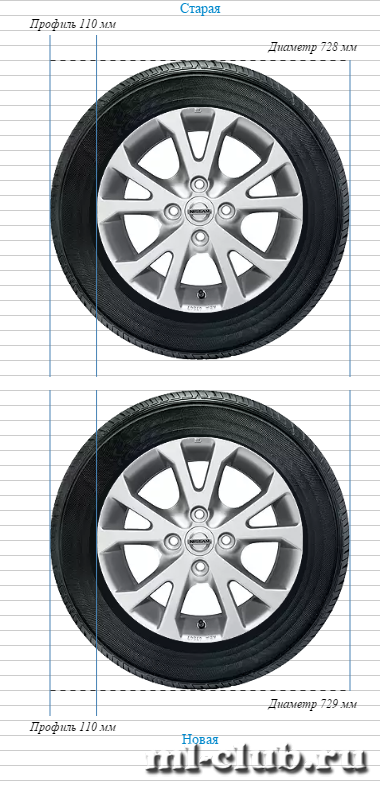

Diego, спасибо Тебе, подсказал размеры по шинному калькулятору, в прикрепленных файлах видно что все показатели идентичны, так почему нельзя?
275/40 R20 перед 315/35 R20 зад
Сами диски Перед 9J, ЕТ34 и зад 10J, ЕТ34, ЕТ меньше чем у оригинальных там если я не ошибаюсь ЕТ52, значит диск будет немного наружу, что увеличит колею а значит устойчивость авто.

Три разных шинных калькулятора, смотрите по двум все показатели равны (длина окружность и т.д.). Так если 1=1 то почему нельзя ставить? Созванивался с авторитетным человеком, скорейшего ему выздоровления, с нашего форума он сказал могу ставить при условии 1=1 и ничего не будет раздатке так что, кто что может сказать Господа?
