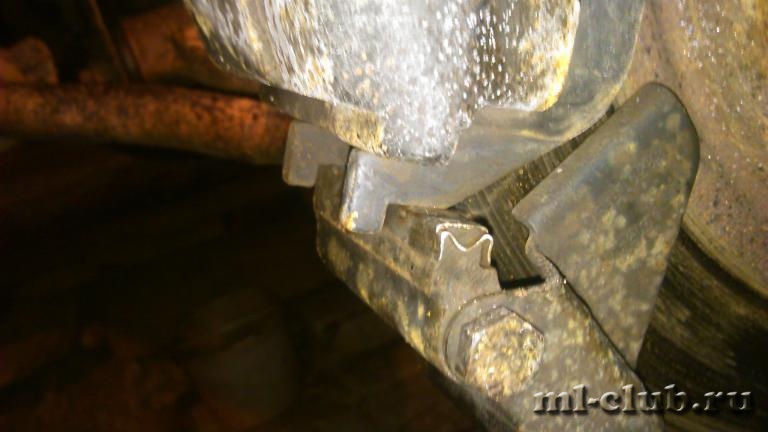

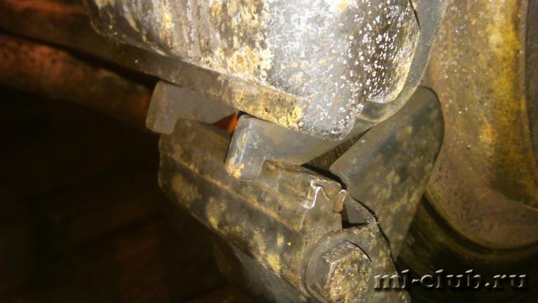

Левая передняя внутренняя колодка имеет неровномерный износ скос был на одну сторону, поменял р/к супортов, смазал направляющие, но продолжает приподнимать колодки и колодка не отходит назад, сточило буквально за 7 т.км.

Поменял я это кольцо, но колодка назад не отходит, ее приподнимает, наверное за счет выроботки на диске и она не возвращаеться.
В смысле пальцами продавить, у меня продавливаеться поршень но туго, р/к не оригинал, металлические напровляющие не менял, но почистил шкуркой, колодку поднимает и она не скользит по пластинам, на фоту видно как стоит колодка. Выжимает я думаю износ той части диска которая ближе к центру.
давай ещё раз,сам поршень нормальный без каверн,задиров.ржи?когда поменял резинку поршень как вставил?(толкал или прокручивал )
по таким фото ваще не понятно где износ ,пальцы(втулки)в скобе суппорта не гнутые?ходят свободно?или в натяг,их лучше не шкурить испортиш зеркальное покрытие,если шкурил то их лучше шлифануть латунной щёткой до блеска,вот в принципе и всё если это всё работает и спокойно без перекоса и задержек ходит,тогда остаются только колодки(гавно) если тормозной диск сточен не равномерно,при прилегании колодки будет как бы пульсация биение
открой ютуб и посмотри как перебирают суппорта,насчёт неоригинального ремкомплекта ни чего не скажу не ставил,когда снимаеш суппорт и скидываеш внутреннюю колодку с поршня -открываеш крышку тормозного бочка(не на заведённой машине) поршень должен легко утапливаться -пальцами без перекосов и задержек
