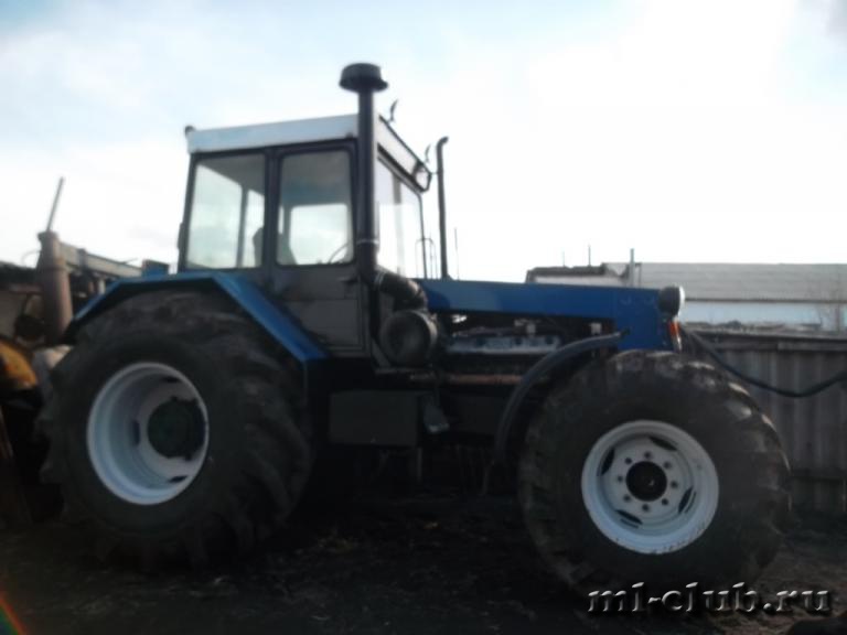

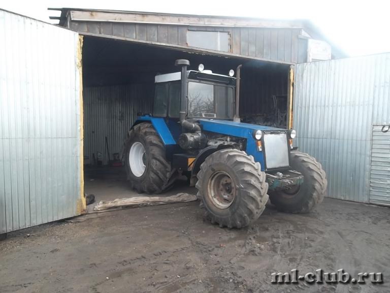

Доброго времени суток.
Мой друг собрал бизона по чертежам и рекомендациям Федорыча.
Теперь такой есть в Казахстане, дело Федорыча живет. Смотрите фото что получилось.
Работа по сборке велась на протяжении 2-3 лет, сейчас он уже трудится на полях проходит окончательную настройку.
Исполнитель работы на фото.

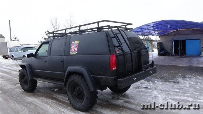

Здравствуйте!За это время поломал много машин,наконец решил немного уделить время МЛ. Поднял на раме на 5 см,подрезал крылья 5см, поставил 35 МТ резину через проставки 5 см,нарастил крылья общей шириной 14 см. Скорость плюсом 15- 16 км.Оптика светодиодная(ближний-дальний).Пришлось переделать крылья и капот
  • Лайк 1
  • + 8
Лебедка вплотную к радиаторам,почти не видна.Верх бампера пластик-низ-металл.Рыжий пластик по дверям-иначе машина почти не видна-раптор.

На этой резине больше 120 не ходил(оно и нафик нужно больше)идет идеально-сам не ожидал. На фото ниже сделал проходимца из Черокеза-влупил денег(мосты от нового с самоблоками,резина,капиталка роздатки,рычаги от Хантера-а скорость нелюбил да и слабый оказался.Продал ниже себестоимости .
