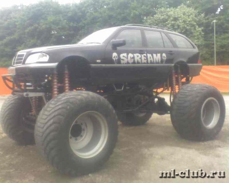

Ян ,я не спорю(построить можно)-но у человека стоит стоковая раздатка,рычаги и подвеска
из имеющихся у Фёдорыча з\ч-можно построить ваще ураган!только это уже будет не мл

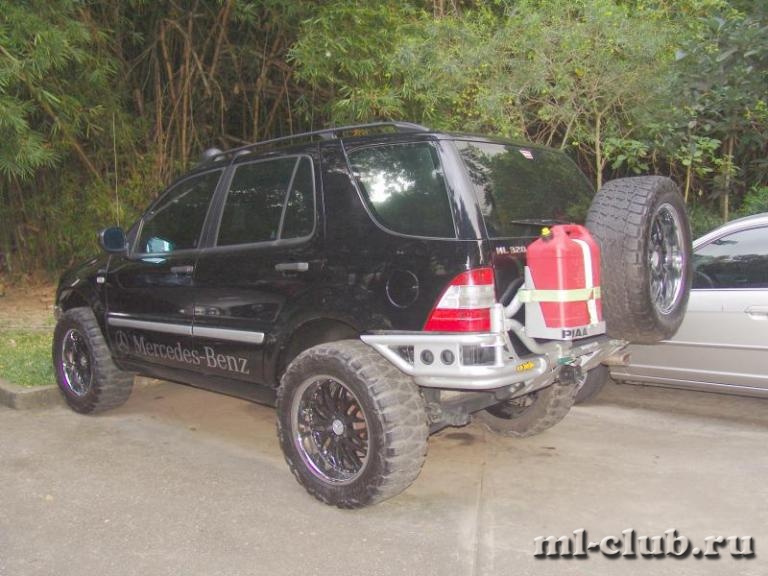

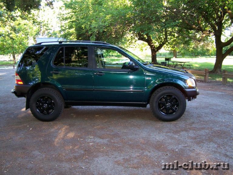

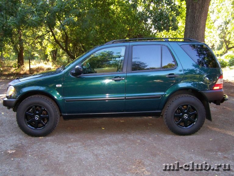

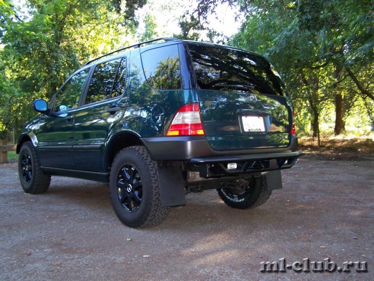

Как раз таки я не имею в виду Биг Фит или "кАтлету"  Я уже приводил на форуме примеры работы одного аргенинца. Без особых переделок из МЛки можно сделать очень достойный экспедиционник!
Вот несколько фото...
post-5118-0-72105000-1453412402_thumb.jp
post-5118-0-20143200-1453412405_thumb.jp
post-5118-0-50138500-1453412406_thumb.jp
post-5118-0-92531200-1453412407_thumb.jp
post-5118-0-13842800-1453412410_thumb.jp
post-5118-0-25305500-1453412418_thumb.jp
post-5118-0-80748000-1453412426_thumb.jp
post-5118-0-97395700-1453412435_thumb.jp
post-5118-0-17836100-1453412445_thumb.jp
post-5118-0-62285700-1453412456_thumb.jp
post-5118-0-06915500-1453412557_thumb.jp
post-5118-0-37575700-1453412559_thumb.jp
post-5118-0-12931300-1453412561_thumb.jp
post-5118-0-34420500-1453412563_thumb.jp
post-5118-0-11869600-1453412565_thumb.jp
post-5118-0-01895800-1453412567_thumb.jp
post-5118-0-46323000-1453412568_thumb.jp
post-5118-0-94517900-1453412569_thumb.jp
post-5118-0-72530000-1453412571_thumb.jp
на самом последнем фото,кокой размер запаски? есть её фоты ещё(машины)
заднюю подвеску видно стоковая,шрузы на изломе
у него раздатка то же родная стоит?
Резина R20/  Раздатка доработана во чертежам сайта Вольфганга..ШРУСЫ тоже доработаны для увеличения угла

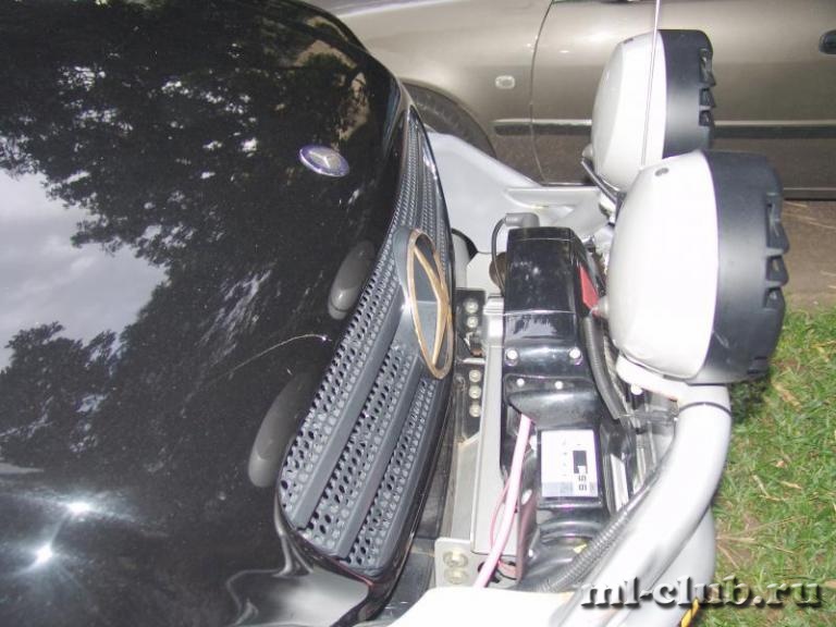

Не ругайте сильно-но мне нужно было уложиться в две недели поэтому кое что и мне не нравиться-но потом доработаю.Вот что получилось 344db6214c3a.jpg cb9149687c69.jpg 3ff41864b437.jpg 3a0f8f5f22ea.jpg

Фёдорыч,акуенно получилось! :good: как на фото Яна,силовой бампер покупал или сам сделал?
излагай в подробностях,что переделал пож-ста,как ощущения от поездок?
Сзади и спереди еще будут бампера из труб.Под элементами что вместо бампера профильная труба 30*30 и обшита 1.5мм металлом.Пробовал соогнуть с трубой так как при сварке увело на 3мм так ни в какую.
Это не бампер а взамен пластика и жестко приварено к раме.Все сам.Сначала думал сделать из труб-но как то получался колхоз.Задняя часть недоделана-так что не ругайте
Плясал от лебедки.Если-бы не она то можно было сделать попроще и красивее
Чтобы избежать видимых зазоров между металлом закрепленном на раме и кузовом-пришлось кузов загонять внутрь полусиловой конструкции
Расширитель арок 3.5-по идее хватает-правда шины чуть видны но это придает свой шарм

Как лебедка по электрике подключена?

Лебедка подключается всегда в стандарте-только кроме пульта можно еще два тумблера в салон-один чисто питание-другой управление.Шноркель планирую однозначно-только пока не нашел из чего сделать.Пока зима то никакие сапуны не нужны так как лезть под лед не планирую.в воде можно использовать ВСЕ-при условии что есть сапуны повыше,ну и сальники живые!
