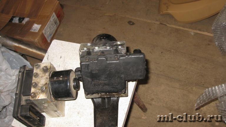

чё то не смог найти фоток 0416,по логике если разъёмы одинаковы, то подойти должен,надо Виталю(БулВиталий)спросить,он их дербанил должен быть в курсе,там такой разъём?
post-16093-0-76266600-1453121848_thumb.j
Да,разьем точно такой же
Я сам не могу найти нигде фото с этими номерами,хотя по вину бьются именно они-а значет должны быть.на моем блоке номера не сохранились.

вот мой старый немного не так фото с номером
post-8980-0-08325000-1453151574_thumb.jp
" БулВиталий" тобишь мне смело можно покупать с номером ...0316 или ...9832? Я правильно вас понял? Ошибки мне эти мало волнуют,пусть все горит на табло лишь бы коробка работала
@Nikipops,т.е от электронной части ничего кроме разъема не осталось?
Проктически ничего. Не хватает кондинсаторов штук 15,две трещины больших. Полностью с корнями от платы вылетел разьем подключения к плате. От корпуса осталось...да почти ничего не осталось...
За новый хотят около 100.000руб. Это капец как дорого... Я мерса за 120 купил и востановил еще за 70р. Но знал бы что этот блок мне такие палки в колеса вставит-не заморачивался с ним бы...
Тот что на фото с лева-похож на мой
