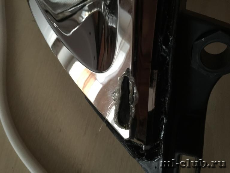

Вобщем перед Новым годом стукнул по причине собственной дурости любимого мурзика.
Треснуло стекло на катайской фаре с дхо и ангельскими глазками.
Искал похожие на дорестайл нигде не нашёл только рестайл.

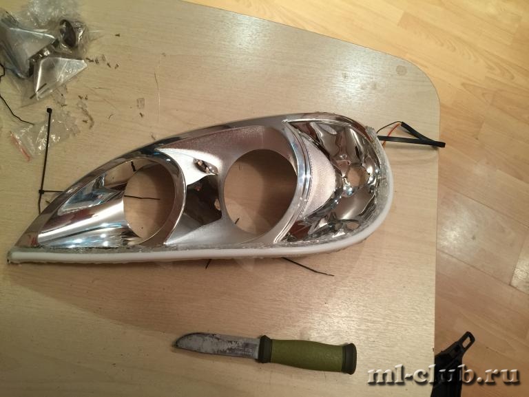

Одно скажу без фена промышленного делать это не стоит
Нагрев надо делать равномерный по всему соединению стекла с пластиком
При достаточном нагреве стекло само приподнимается в углу
Собственно снимаем маску и вооружаемся паяльником
Конечно лучше бы бормашиной но под рукой не было
Так же нужен пистолет с термоклеем
Благо такие вещи всегда под рукой
Собственно готовая маска с гибким дхо

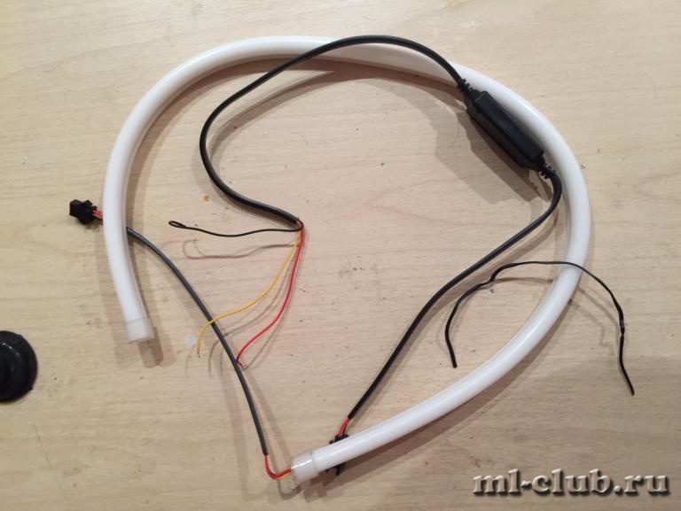

После комутируем провода (спасибо форуму, дали картинку переделки фар Рестайл в дорестайл) и проверяем

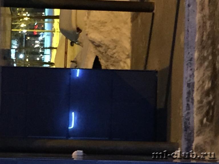

Последняя фотка показывает разницу между сплошной полоской и точечными диодами
Блин как-то сообщения все в кучу делаются :(((
Ну да пофиг, фото конечно не совсем передаёт как на самом деле выглядит поэтому добавил фотку в отражении

Сами дхо подключил вместо габаритов мозги не ругаются, но вот на поворотнике моргают часто как буд-то лампа сгорела, у нас продают комплект обманок который можно зацепить до разъема на фаре (готовый комплект 200р, с зажимами, по сути это резистор в корпусе который цепляется параллельно лампе)
