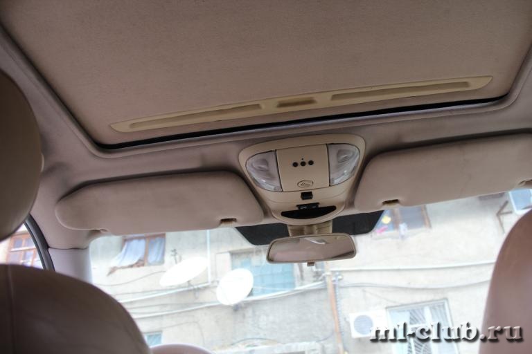

post-24232-0-17394000-1453066767_thumb.jВсем привет. Прошу кто нибудь объясните что за 3 кнопки у меня на панели освещения?
Гараж открывать, если не ошибаюсь...

спасибо. да верно. наконецто ответ нашёл)))

это только у амерекосов? как выглядит сам модуль пульта?

Кирилл, у тебя есть эти три кнопки? Вроде как они у всех должны быть
@егорыч 01,у меня их нету =)  где-то видел писали про то что они могут стоять только на американцах

глянул, действительно на европейцах их нет, а так в принципе очень удобно.
я демонтировал из под крышки сам блок управления воротами, так как наши частоты к америкосовским не подходят и прописать его не возможно, и вместо этого блока, засунул под крышку брелок от шлагбаума целиком, просто сопоставив кнопку брелока с одной из трех в машине, закрепив его на крышке простым 3м скотчем
