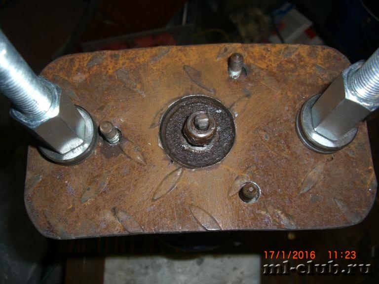

Стяжка для разборки/сборки задних стоек.
ЛЕНЬ -ДВИГАТЕЛЬ ПРОГРЕССА!
Была пара свободных часов и немного металлолома.
Использовано:
1.Шпилька М16 - 2штуки
2. Гайка удлиненная М16 - 2 штуки
3. Гайка М16+шайбы+гровера - 4 комплекта
4. Упорные подшипники d=17мм - 2 штуки
Разборка стойки теперь занимает 5 минут.....

верхнюю пластину не выгебает?мм5?
У меня пока обычные стяжки справляются.
, на фото видно, что прогнута пластина.
, Выгибает немного... нужно использовать лист не менее 6мм позже сделаю (может быть...)
У меня железная опора подушки от грузового мерса в качестве опоры
Можно снизу ребро жёсткости приварить ...наверно)

Я использовал две шпильки! (каждая из шпилек свободно удержит на весу нашу МЛку)
И как, наверное, ты заметил, у меня под гайками стоят упорные подшипники

Только не опорный, а упорный подшипник.... ;)
Материал шпилек стандартный.... смотри пост

  межосевые шпилек, 150 мм
  межосевые (либо между вершинами треугольника) крепёжных шпилек.,Треугольник не равносторнний, завтра в гараже сфотографирую чертеж
  диаметры центральных отв. , 51 мм (используется корончатая фреза)
  длины шпилек . 600 мм

Что именно ты бы сделал по другому? (за исключением толщины/жесткости верхней пластины)

@Алхас, Для моих нужд этого приспособления хватит на долго. Себестоимость приспособы в розничных ценах  комплектующих, примерно 800 рублей, а твоих тисков и стяжек как минимум 8.000 рублей. (но ты чаще им пользуешся!)  Так что за эти деньги я 10 раз могу перебрать и обновить приспособу (что явно больше, чем мне нужно ... :) )
Не спорю стенд для разборок амар.. хороший,не болтается амор.. не куда, и главное не дорогой!.
Спасибо, Ян, буду ждать.
При наличии сварки можно закрепить на основании направляющие ( уголок, профиль-трубу и т.д. ) , а на верхних концах шпильки . Думаю будет жоще и сворачиваться не будет при стяжке. Но твой вариант скорый и самый доступный.

Работа над ошибками и примерные размеры:
post-5118-0-29908000-1453111780_thumb.jppost-5118-0-09974900-1453111795_thumb.jp
