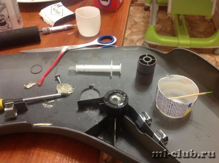

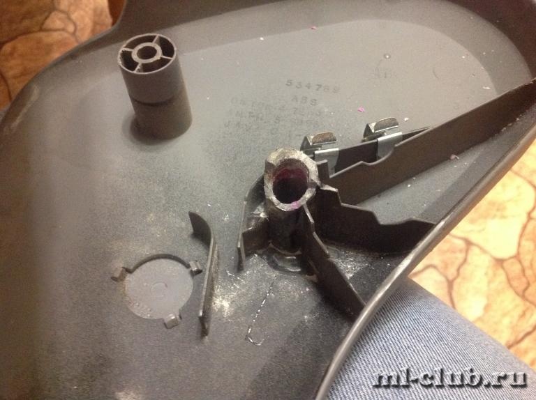

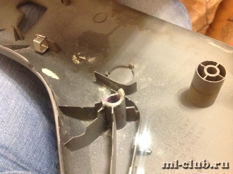

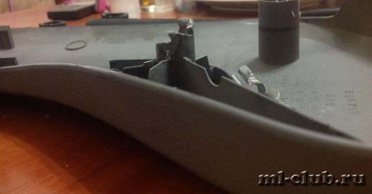

Уже и не помню когда и при каких обстоятельствах поломались эти накладки, но было решено сделать. Снять их можно открутив два самореза с торца аккуратно снять с защелки впереди ( у меня эти защелки были поломаны) их я не стал восстанавливать так как убедился в том что отсутствие их не критично.
Для восстановления пластикового крепления понадобится:
-эпоксидная смола двухкомпонентная.
-ёмкость для смешивания смолы.
-шприц для обмеривания объема смолы.
-палка мешалка.
-что нибудь спиртовое для обезжиривания.
-шланг 18 мм внутреннее отверстие ( а для некоторых персон "рукав высокого давления")
-шайба Д 19 мм.
-вазилин ( без него уж никуда)
-лоскут тряпки для удаления подтеков (я себе весь стол засрал)
-острое лезвие.
-саморез мебельный.
-шестигранник к саморезу.
-напильник.
Что бы шланг плотно сел, необходимо срезать рёбра жесткости, без фанатизма! Лишнее не срезать!

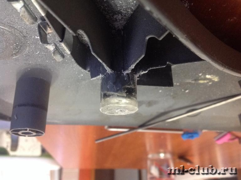

Поверхность всю обезжириваем для лучшей адгезии. Ножом можно сделать пару насечек под углом, для лучшей цепкости в готовом виде. Отрезаем шланг нужной длины ( у кого как обломилось) и насаживаем его на оставшийся торчащий выступ крепления! Для того что б лишнее не склеилось эпоксидкой, необходимо нужные детали которые в дальнейшем будут удалены смазать вазелином в моем случае это шланг снаружи и шланг внутри.
Внутреннее отверстие крепления тоже необходимо прикрыть, что б эпоксидка не стекла.
Шайбу необходимо закрепить на высоте от основания 30 мм. Я её просто положил на резинку которой закрыл внутреннее отверстие.
Далее смешиваем эпоксидку в тех пропорциях которые указаны у вас в инструкции.
ВНИМАНИЕ !!! При смешивании двух компонентов выделяется едкий газ, НЕ ВДЫХАТЬ! Одеть распиратор. Я не мог не предупредить, сам я забил на это и просто открыл окно!

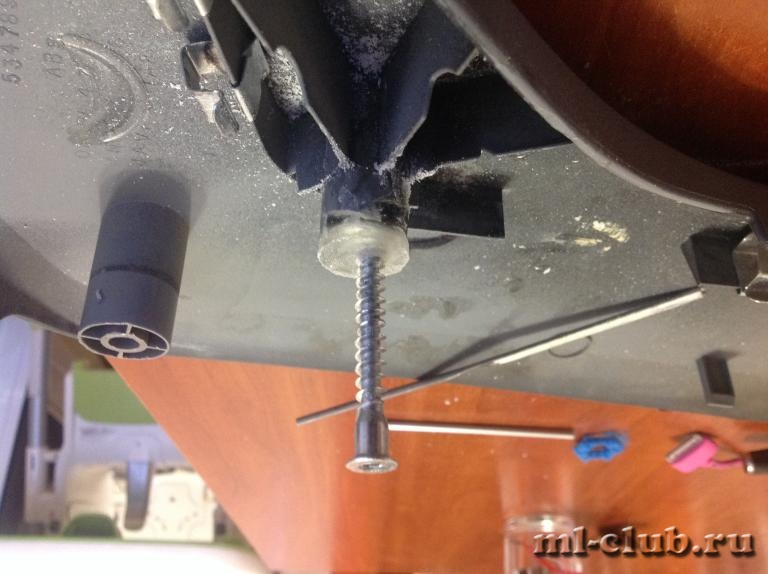

Заливаем получившуюся смесь в шланг и ждём когда эпоксидка станет твёрдой но не застывшей и вкручиваем саморез и оставляем его там. ( обычный саморез слишком тонкий, нам он не подойдёт, берём мебельный, он шире)
Всю эту шнягу откладываем до полного высыхания.

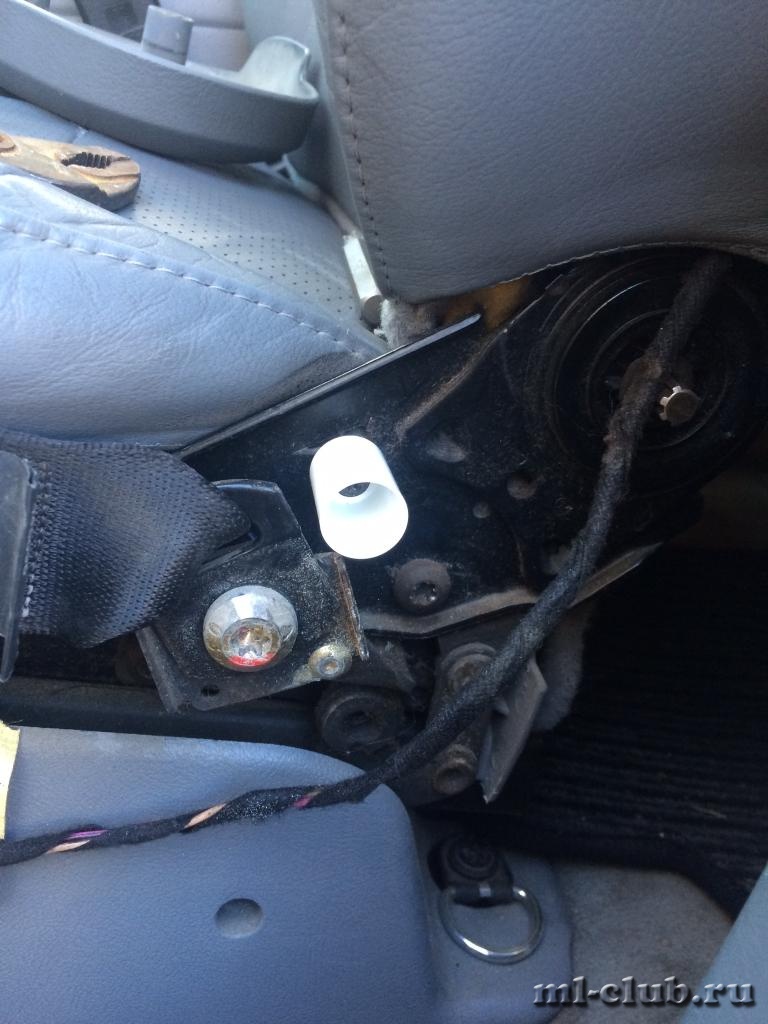

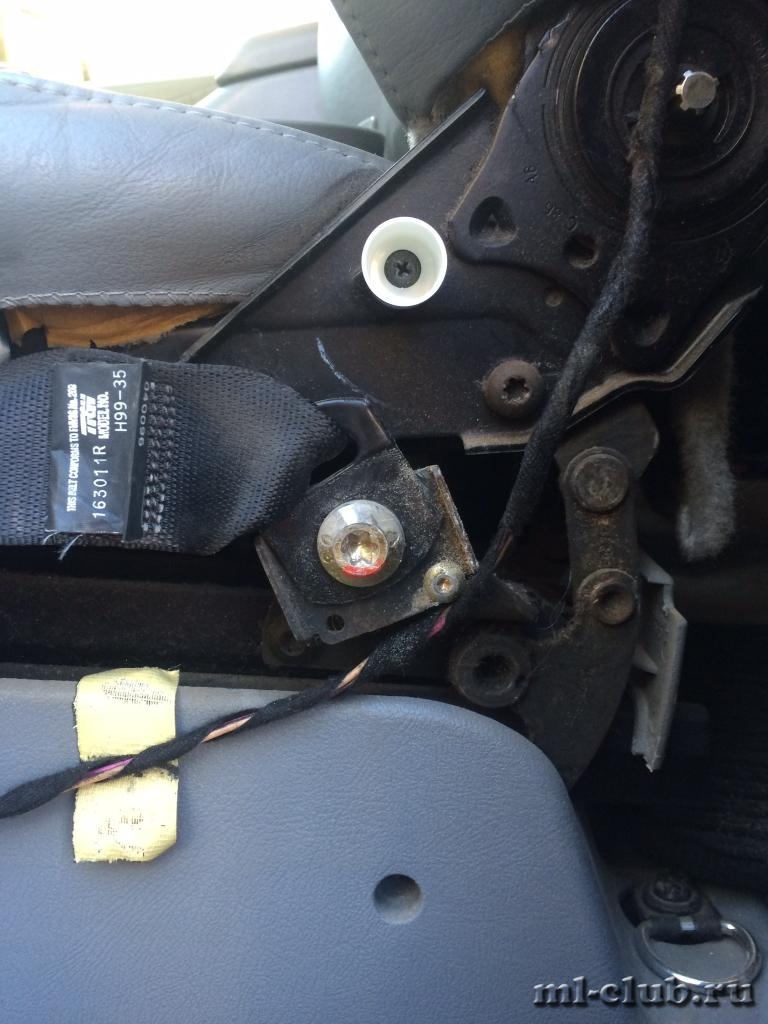

Когда все подсохнет (ориентировочно 24 часа) снимаем шланг наружный выковыриваем с внутреннего отверстия резинку, откручиваем саморез и все подтеки и неровные формы счесываем напильником. Высота готового крепления от основания до верхней площадки составляет 40 мм.
Идём устанавливаем и радуемся, что эта хрень больше не болтается.

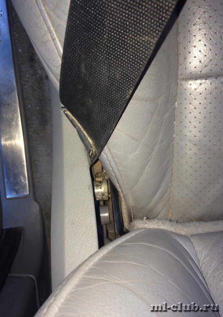

А теперь внимание, ломается именно это крепление из-за того что в период эксплуатации ремня безопасности, металлическое крепление ремня проворачивается в тот момент когда сидение водительское в верхнем положении и в дальнейшем когда кто-нибудь его опускает в максимальное положение вниз, то происходит облом крепления. Я открутил крепление ремня поставил проставку в виде контршайбы между креплением ремня.

@Shved,так почти у всех у кого электрорегулировка сидения, а так же кто переодически опускает-поднимает сидение. Завтра сфоткаю ту хрень из-за которой оно обламывается. А второе крепление обламывается из-за тех кто с машины не выходит, сползает с сидения, тем самым опираясь всем весом на этот пластик.
Вот я и говорю, что странно почему проблема ни одного года, а решение завод не придумал. Опять за них надо доделывать. Давай эту хрень фотай. Может чего придумаю....
@Shved, ;) все уже придумано, я выше описал в самом низу. Надо сделать так что б крепление ремня не проворачивалось. До обеда будет фото.

@ilyarein, так же и будет как было при не поломанном креплении, я длину не наращивал, ширину не менял. В течении часа фото будет.

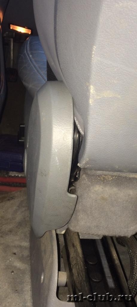

Ну и фото установленной панели.
Если с авто не выходить, а сползать, как это обычно получается у низкорослых или большегоборитных, то никакая замена паралона не поможет.
Первые три фотокарточки "как должно быть"
post-3665-0-27089600-1453040884_thumb.jp
post-3665-0-19175700-1453040905_thumb.jp
post-3665-0-57758500-1453040935_thumb.jp
Далее две фотокарточки "как не должно быть"
post-3665-0-87268500-1453040950_thumb.jp
post-3665-0-97169100-1453040962_thumb.jp
Установлено.

Владик, а ты сделай ещё раз и поменяй положение крепления ремня.
Белая хрень, это как пример крепления, что б наглядно было что и в какой момент ломается.
