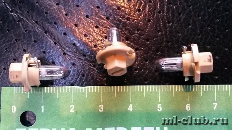

Вот они.
post-15091-0-09928200-1452768364_thumb.j
те лампочки,что на фото выше,гавно редкостное могу отдать за даром(новые)они прокручиваются и на ходу буду моргать из за херово контакта-а стоят писец
я заехал к Андрею и в качестве бонуса набрал их и цена не как по 25-30 р за лампу!(в позапрошлом году)за то родные,так же кстати и с лампами поворотников-гоборитов на америкосы цена писец,у Анрюхи побожески и с патронами
Сегодня только менял. Вместо сгоревшей штатной OSRAM с бежевым цоколем 1.5W, поставил такую с чёрным цоколем 1.2W. Отлично вошла, ничего не прокручивалось, по конструкции цоколя они абсолютно идентичные. По яркости такая же как и 1.5W, свет ровный, никакой разницы с остальными нет.
Илья.не знаю как в доресте,в ресте  в родных осрамах нет оранжевых патронов,они как на фото у Вадима,я когда покупал на рынке-все были осрам и с белыми шт 15,и с чёрными - усики на них подгибал (которые легко ломаются) чтоб не болталась,а фиксатор самого патрона слетал на раз!-эта эпопея закончилась тем ,что один из усиков контакта отламался прям в приборке! благодаря которому коротнул что то в приборке,ВСЕ были куплены на маршале.все осрам,плюнул купил приборку и лампы взял с запасом у Андрюхи
Не оранжевых, а бежевых (они не совсем белые, они бежевые) как на фото у Вадима! У меня такие же стоят в доресте.
Наверное просто попались плохого качества лампочки.
да,точно ОпискА-бежевых! не знаю плохого качества или нет ,коробочки осрам и на патронах надпись осрам,вроде как надо-а по факту гемор!теперь у меня их до ж.,а вот родные встали как положено и цена устроила,за год ни одна не перегорела
