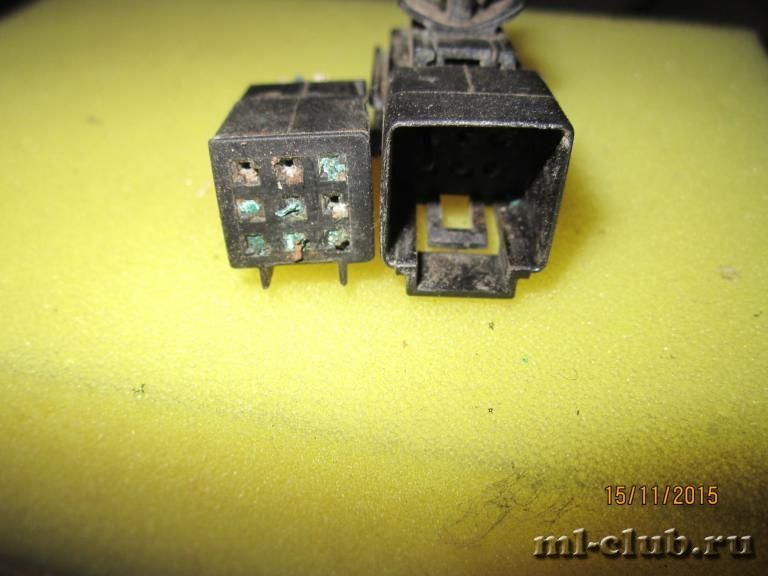

поищи на форуме была тема,когда открываешь дверь богажника,сверху с двух сторон резиновые гофры из салона в дверь(там проводка переламывается)
хотя у меня причина была в разъёме на переборке он просто сгнил
