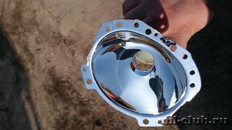

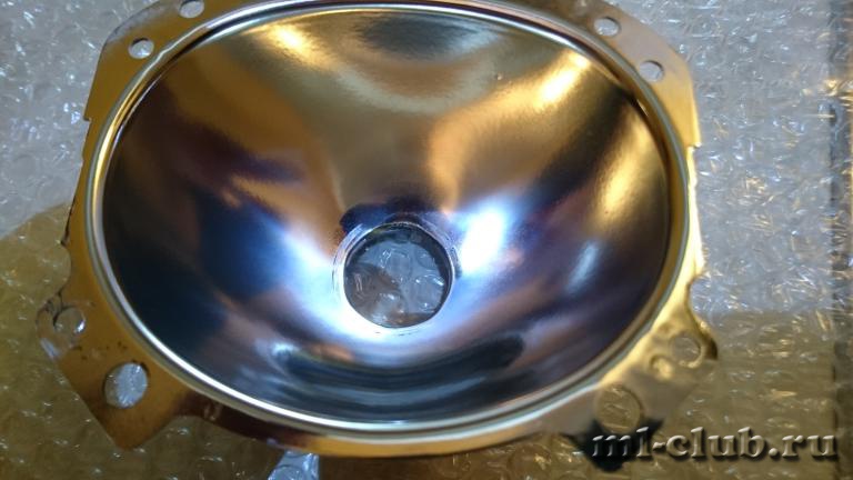

Восстановил неделю назад. На старшей машинке 2007 года. Фары адаптивные, до июля 2007 года. Кто занимался, поймет, что при их переборке есть очень маленький, но важный нюанс.
Делал у себя в Воронеже, напыление не аллюминий, а серебро. Фото отражателя до и после восстановления, фото ближнего на трассе (немного занижен, чтобы встречные не моргали)

Кстати, напыление можно делать либо аллюминий,либо серебро. Хром категорически не приветствуется, поскольку у хрома отражающая способность на 40% ниже. Иными словами, на новом хроме ничего не изменится по сравнению с родным убитым покрытием. У серебра самая высокая отражающая способночть, в основном используется в лазерной технике.
Ну по серебру и понятно, зеркала то серебром делают.Стоит задуматься....

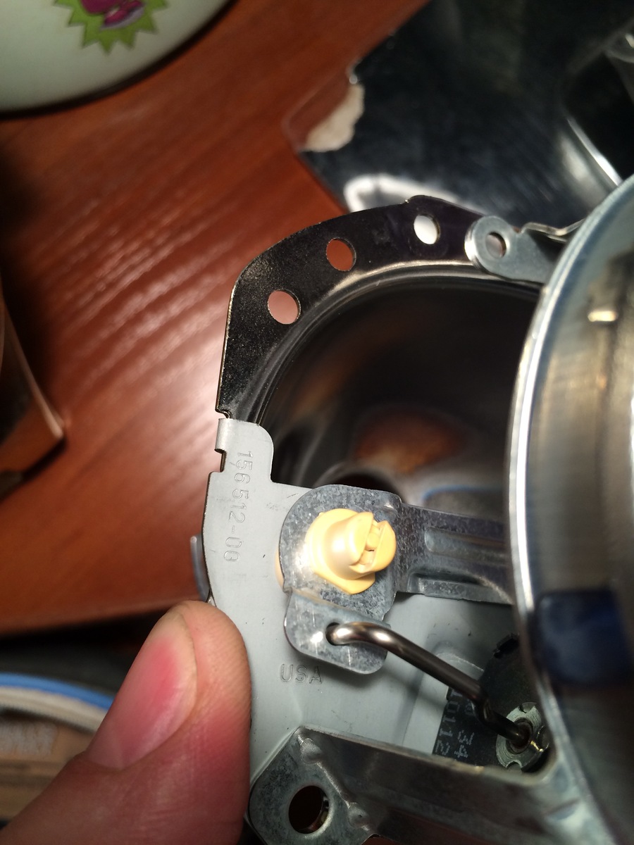

@sw136  не подскажешь, если разьединю завальцовку, при сборке будет нормально держатся?
вот фото
А это мой отражатель))
Рыжее пятно, выгорел конкретно.
Я на ДРАЙВЕ
Будут. Без разборки завальцовки там никак. Просто ствишь винтики на м4, кажется. Замеришь диаметр по факту.
Изменено пользователем byron
Можно без винтиков обойтись, обжимаешь потом хорошенечко и все.
Вот поставишь новые отражатели, увидешь разницу, а главное поворотные моменты будут радовать!
Спасибо за подсказки, вообщем развальцевал чуть  сверлом и они отошли)
