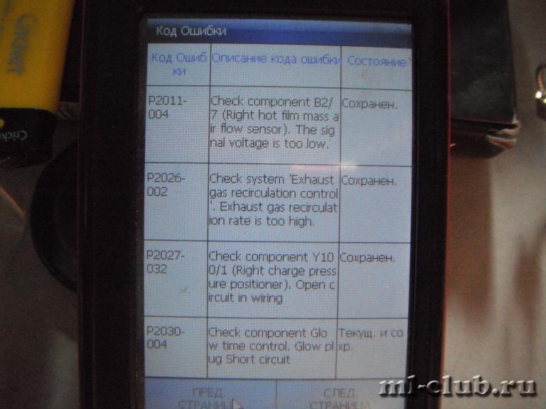

1.Проверить на герметичность впускной тракт от турбины до егр,где то сифонит,отсюда и давление маленькое,больное место патрубок от егр к интеркулеру. Р0100-001 В2/5(термометрический расходомер воздуха) -умирает ДМРВ,но сначала проверяем впускной тракт.

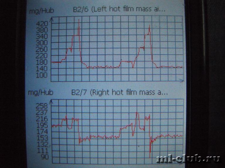

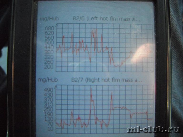

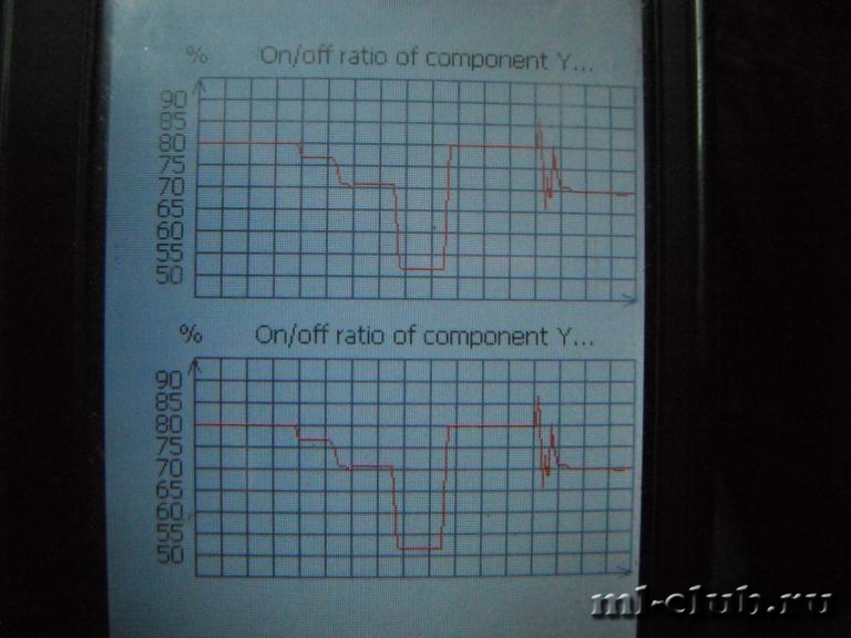

Долго искал,в чем причина, было рекомендовано заменить два расходомера и две турбины, меняли местами расходомеры, ошибки теже, после пляски с бубном нашли причину - утечка воздуха наддува и в итоге заменил штатные хомуты на двойные из магазина.
