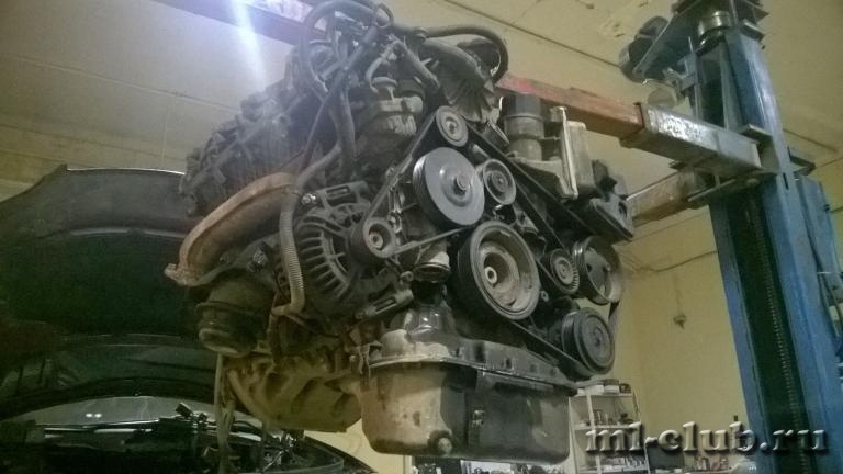

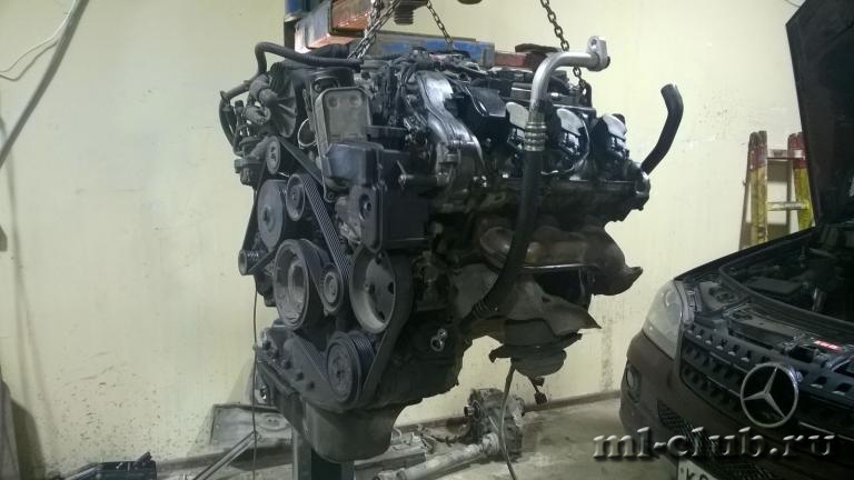

Работа кипит не останавливаясь даже ночью и вот первые фотки с передовой от которых я еще час не усну.

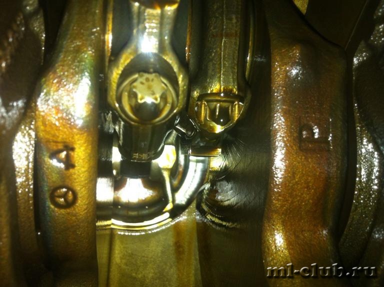

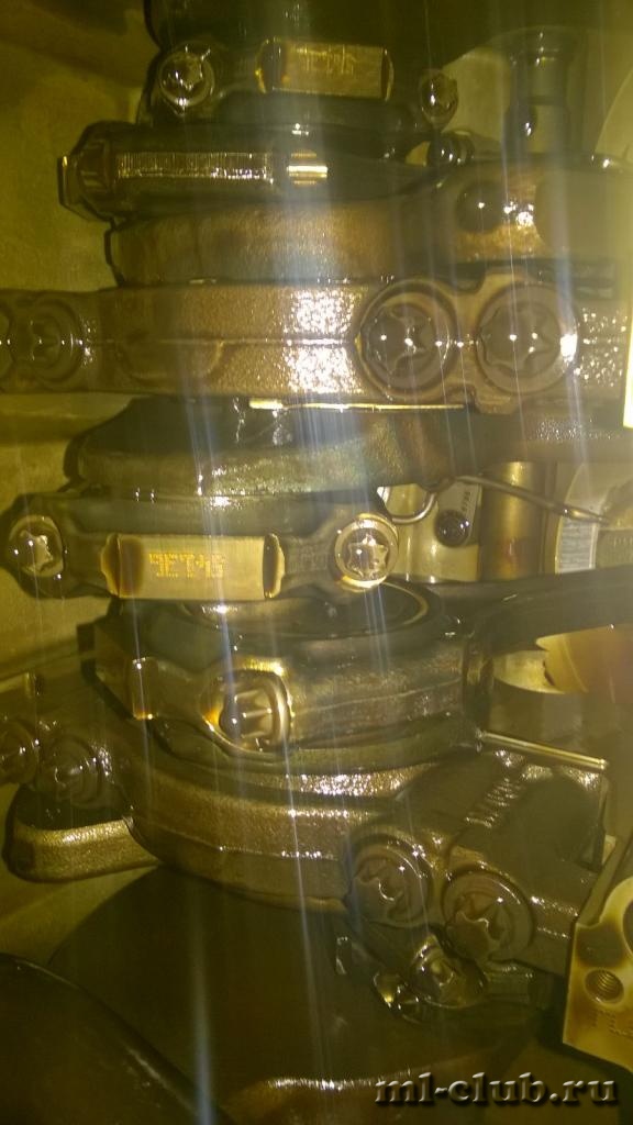

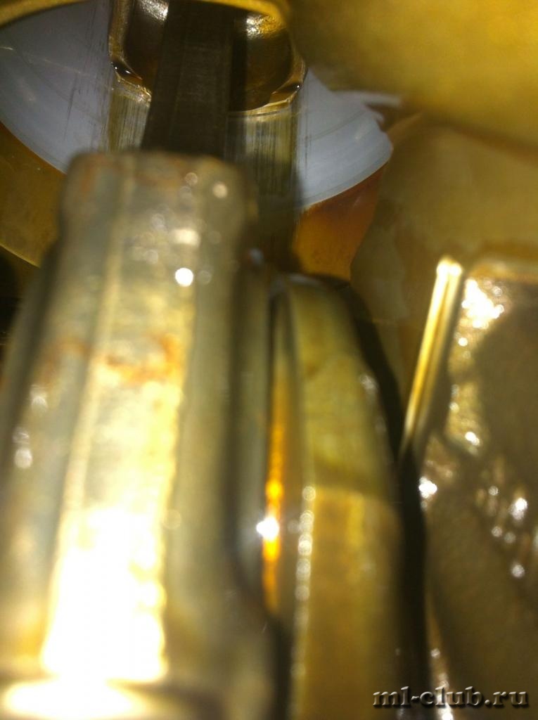

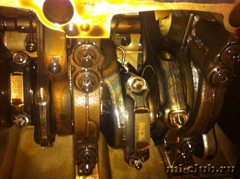

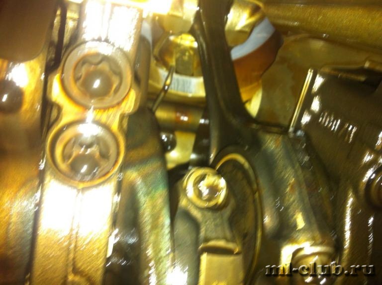

На 8 фотке - так должно быть или это колену кирдык?
честно не знаю вечером доложу!
Да уж. Фото № 8 не приятное. Провернуло вкладыш?
Вкладыш не провернут. Но задиры наижесточайшие . Судя по задиру га юбке масляное голодание и подогрев. Да и колено синеватое.

@Platon095, Какая причина такого "счастья"?
Ближе к ночи поймем. Либо я либо Boreu напишем.

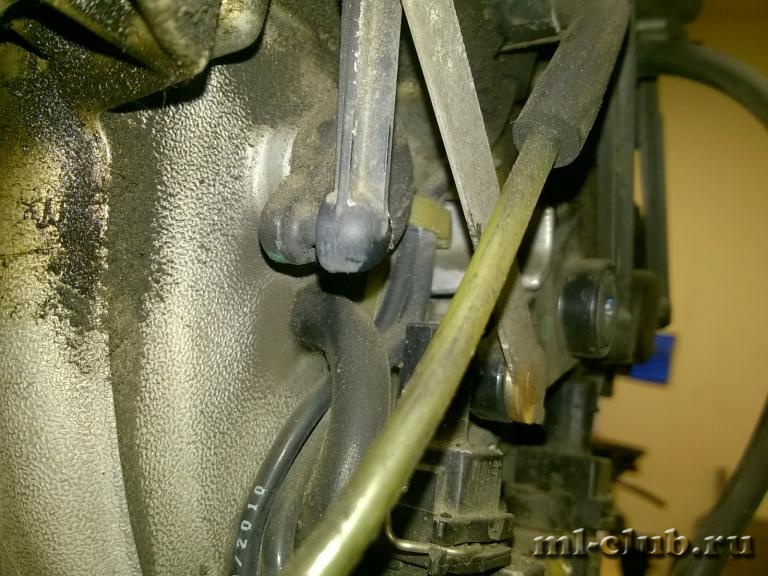

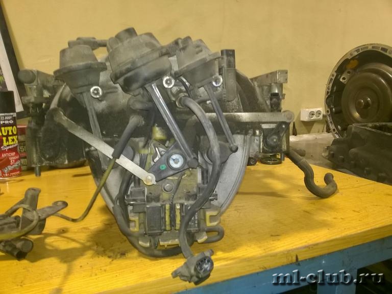

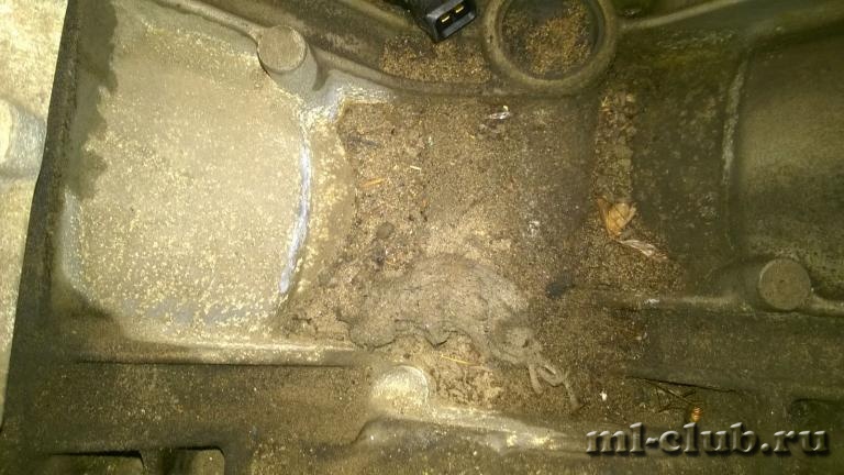

Из серии очевидное и не вероятное вот в жизни не догадались бы что привело меня к капиталаке, сраная мышь под впускным коллектором!!! Продолжаем разбирать...
а еще там жил паук))
post-14690-0-02851000-1453908287_thumb.j
post-14690-0-96441800-1453908304_thumb.j
post-14690-0-69370600-1453908389_thumb.j
А чем помешало это прекрасное животное?
Это Даня угорает надо мной говорит она его пила)))

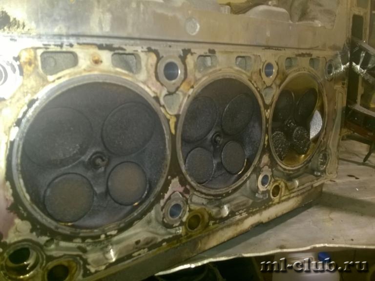

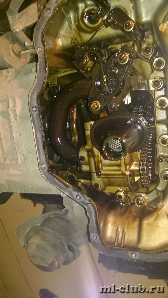

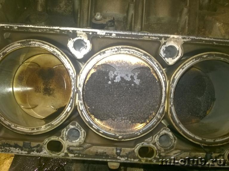

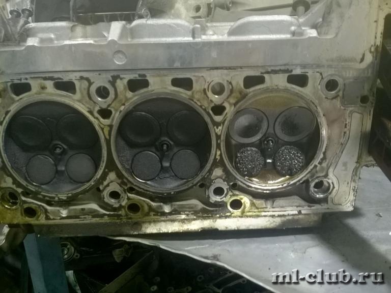

Правая голова снята
post-14690-0-70997800-1453912428_thumb.j
post-14690-0-42193200-1453912440_thumb.j
post-14690-0-87677600-1453912450_thumb.j
post-14690-0-41466200-1453912471_thumb.j
post-14690-0-41692000-1453912489_thumb.j

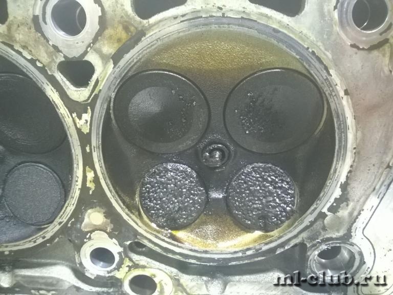

жесть полная
чего ты там в мотор лил такого?
масло от гусеничных тракторов?

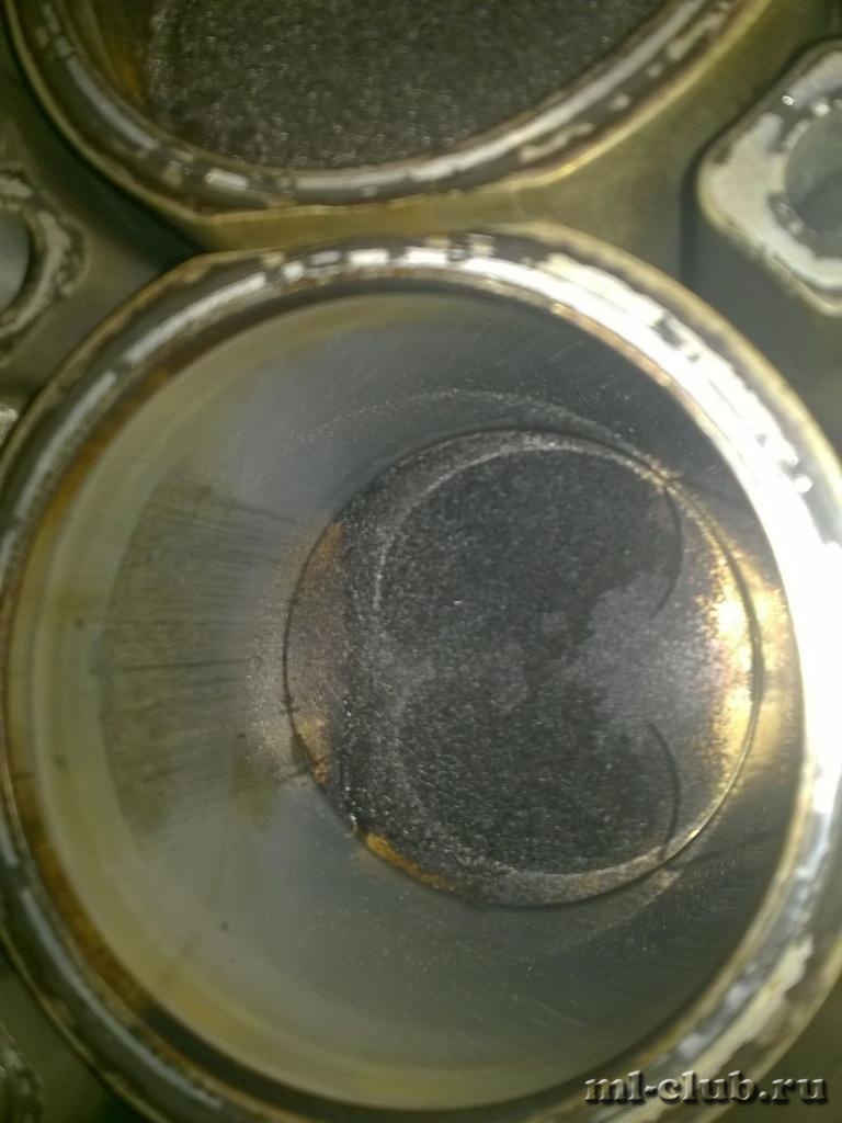

Задам вопрос дилетанта, а на второй фоке видны задиры в горшке. Это как то влияет на работу двс? Или дело тут в кольцах?
Просто Геша как то выкладывал фото из ВИСа, и там показаны похожие задиры, и написано, что это не криминально.
