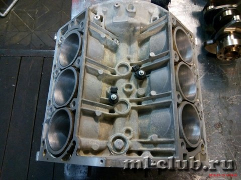

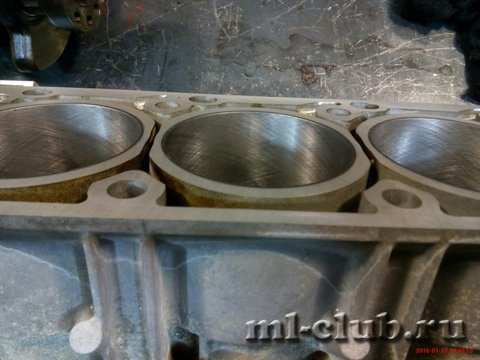

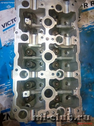

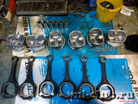

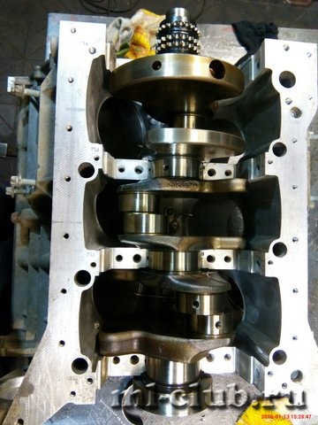

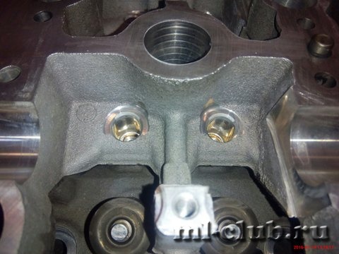

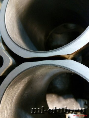

Не нужно бояться гильзованного двигателя.....
post-5118-0-96586300-1452981666_thumb.jp
post-5118-0-01354200-1452981668_thumb.jp
post-5118-0-54911900-1452981704_thumb.jp
post-5118-0-90262000-1452981705_thumb.jp
post-5118-0-84557700-1452981706_thumb.jp
post-5118-0-99213500-1452981707_thumb.jp
post-5118-0-97999200-1452981708_thumb.jp
post-5118-0-97423200-1452981709_thumb.jp
post-5118-0-95939300-1452981710_thumb.jp
post-5118-0-10355300-1452981712_thumb.jp
post-5118-0-82052800-1452981751_thumb.jp
post-5118-0-14652600-1452981753_thumb.jp
post-5118-0-17795600-1452981754_thumb.jp
post-5118-0-22652100-1452981755_thumb.jp
post-5118-0-28077500-1452981756_thumb.jp
post-5118-0-35818400-1452981757_thumb.jp
post-5118-0-95390400-1452981758_thumb.jp
Выглядит очень красиво просто я рассматриваю всем варианты Вы Ян безусловно в фаворитах, но я в этом вопросе хочу рассмотреть все стороны так как ставки высоки!
Спасибо! Посмотрел на первой фотке, там вообще не мой двигатель, а при цене такого-же б/у 250 лучше взять у Яна.
у мня бу 210
у мня бу 210
 Добрый вечер. Год, пробег, номер и главное есть ли гарантия?
2007г пробег во вторник напишу. машина в разбор придет
В 2007 насколько я уже начитался про эти моторы, данная проблема двигателя еще не была решена, но все будет зависить от номера у меня время до конца января так что я в активном поиске. Ян не обижайся пожалуйста!
номер напишу в вторник.Гарантия 1месяц при  установке только в нашем сервисе
Кстати как и обещал звонил знакомому в ГИБДД, основной документ необходимый  для замены своего двигателя на любой другой договор купли продажи, но в идеале перед тем как купить он посоветовал пробивать его через базу ГИБДД что-бы он не дай бог не был в розыске, принципиально номера не сверяют но если заглянут, то в старых птс вписывался номер двигателя и если он не совпадет начнутся лишние вопросы. Если же вы меняете и саму конструкцию как в постах выше, замена картера и т.д. то должна быть справка от официального диллера, что вносимые изменения не влияют на ход и управление ТС при ее отсутствии так-же возникнут вопросы на которые не будет ответа.
