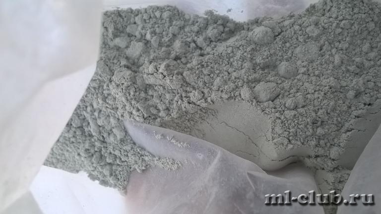

Уххх у меня новая замануха...сослуживец по учебе передал мне из Крыма белый чудо порошек... на вид асбест или цемент, сказал разведи этот объем в литре масла и дай машине помолотить 40 мин на холостых потом слей масло и залей новое и будет тебе счастье так как эта хрень якобы убирает задиры до 2мм в глубину, сижу и мысленно богатею, а еще вспоминаю не обижал ли я его в детстве мб это и вправду цемент! А если серьезно вопрос сыпать или не сыпать? кто нибудь вообще что нибудь слышал про эту хрень? Он сказал они ее везде сыпят и ведь передать не поленился))
Уххх у меня новая замануха...сослуживец по учебе передал мне из Крыма белый чудо порошек... на вид асбест или цемент, сказал разведи этот объем в литре масла и дай машине помолотить 40 мин на холостых потом слей масло и залей новое и будет тебе счастье так как эта хрень якобы убирает задиры до 2мм в глубину, сижу и мысленно богатею, а еще вспоминаю не обижал ли я его в детстве мб это и вправду цемент! Внимание вопрос сыпать или не сыпать? кто нибудь вообще что нибудь слышал про эту хрень? Он сказал они ее везде сыпят и ведь передать не поленился))

Вот она нано хрень даже названия нет, погуглил сухих присадок в двигатель не нашел.

Вроде нет)) Ну что мне или тебе? мне по большому счету терять нечего, а если попрет то я еще попрошу что бы передал, просто вот этот объем он мне отвесил на 8 литров масла и рискнуть может кто нибудь один. Миша завтра вечером свободен вписался участвовать в эксперименте, сказал договорится камеру достать глянуть на цилиндры до и после. Так что есть вариант или со стороны посмотреть или сразу шугануть решай Дим.

Почему думаете добивать? он говорит что когда у них падает компрессия в дизилях они разбодяживают эту хрень и засыпают в корабельный дизель и жизнь налаживается компрессия приходит в норму жер масла исчезает. Я же поэтому и спросил у авторитетных сторожил сыпать или нет!

Александр, это поможет если кольца залегли, а если надиры - не поможет.
Низкооборотистые дизеля большой мощности изготавливаются совершенно по другим таблицам допусков и посадок....
В таких дизелях абсолютно другая схема смазки и нагнетания масла
Просто к сведению... я закончил мех. фак и защищал диплом по дизелям большой мощности
@БИБИЯН, тогда ты должен знать, что это за пепел в мешочке?))))))
