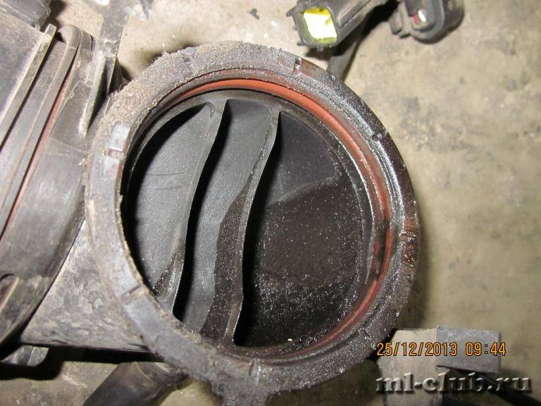

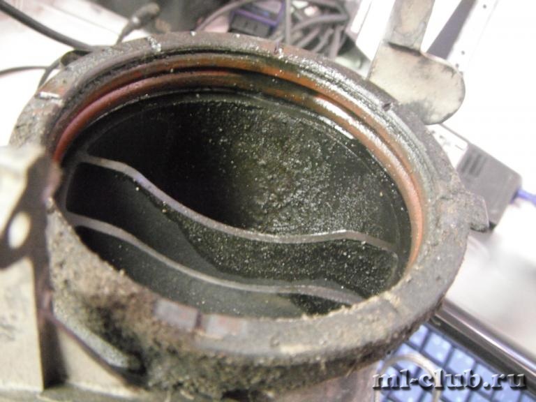

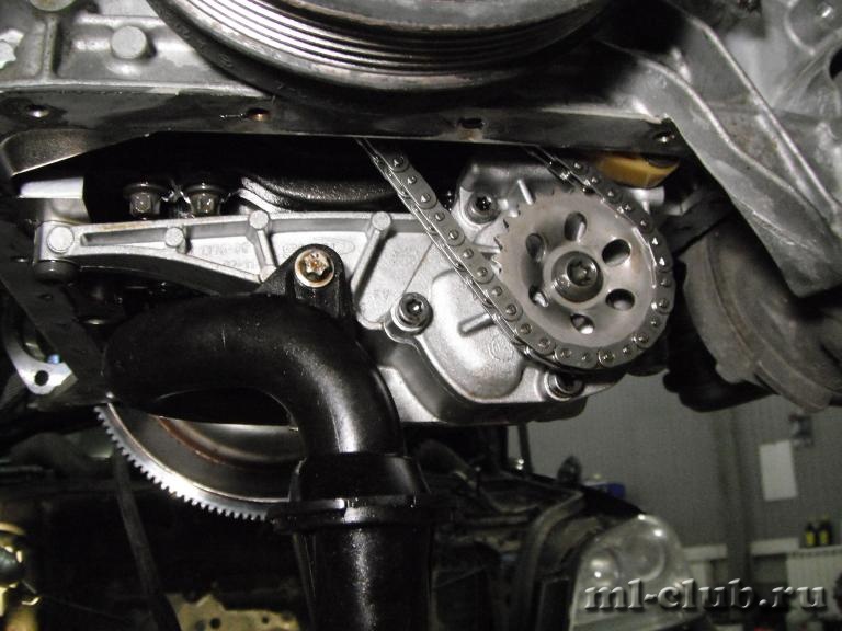

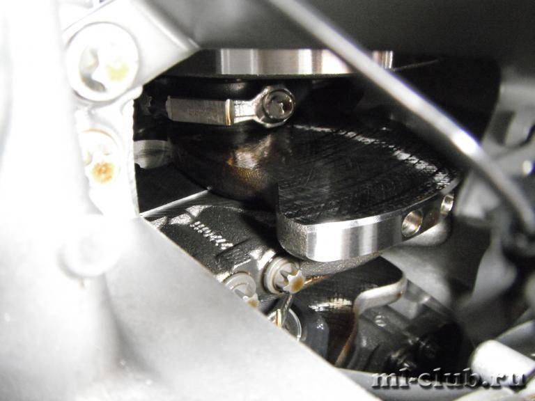

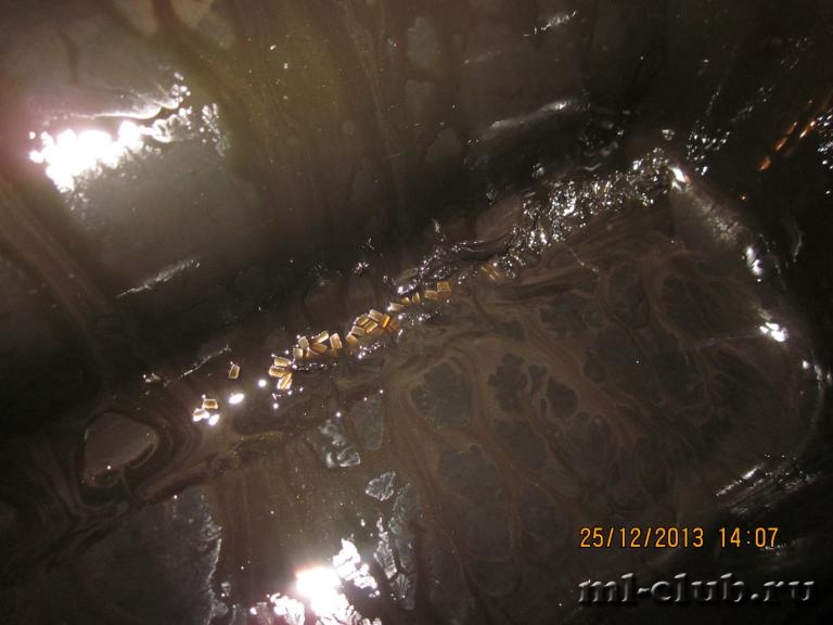

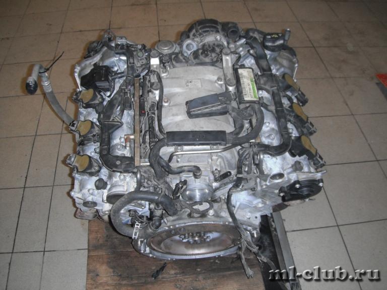

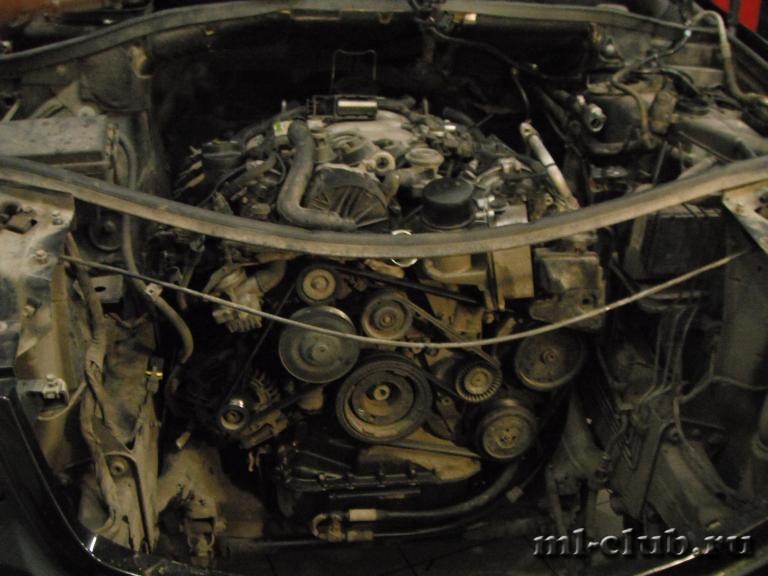

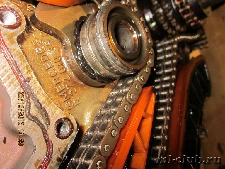

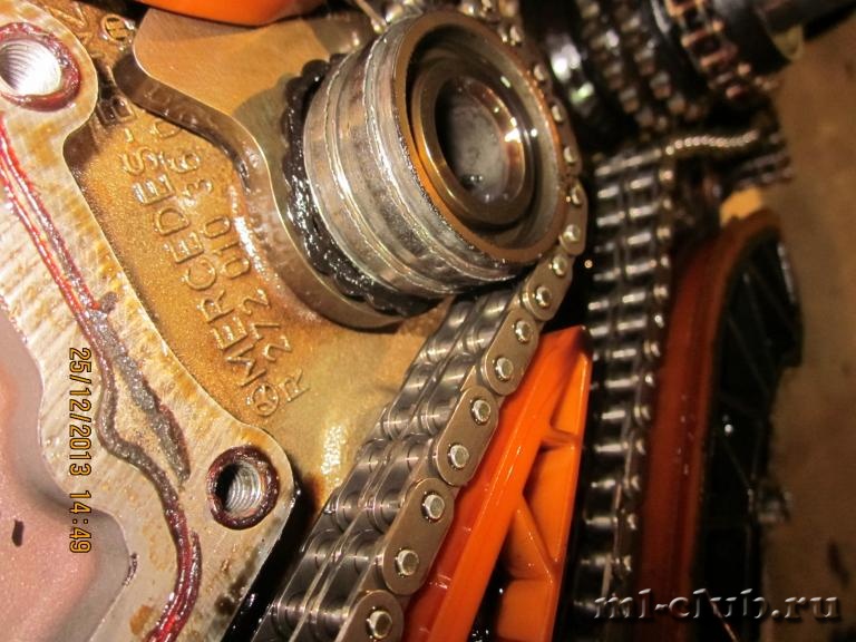

В декабре 2013 столкнулся с такой проблемой , на 1500 км канистра масла, причина при разборке - корпус фильтра не защелкнут и воздух с пылью на прямую сосал расходомер, после вскрытия добавился балансир, решили путем замены двигателя 272.967  на  272.978, поиск родословной откуда привел MERCEDES-BENZ VITO автобус (W639) автобус 2007/09 — наст. время 3.5 бензин 258 л.с. (M 272.978) по номеру двигателя точно пробить не смог.
27. 12. 2013   за 230000 был оплачен в германии через частное лицо и за три дня доставлен.  31 как подарок к н.г. получен и осмотрен. 8 января 2014 завели.

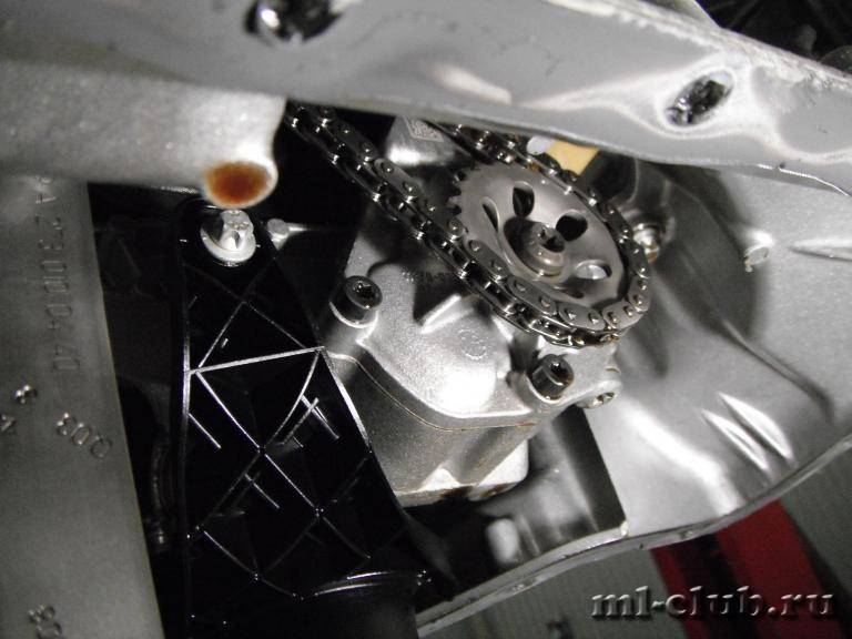

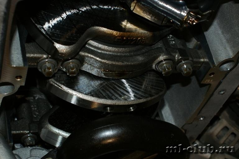

Пришлось переставить нижний поддон, датчик масла с кронштейном, шуп, выпускные коллектора. Вырезали каты, сейчас МЛ уже пробежал больше полтийника. Поразило идеальное состояние двигателя, такое впечатление что сняли со стенда после обкатки. Старый забрал знакомый на свой 350, перегильзовал, убрал каты, эксперементировал с прошивками, в итоге по расчетам объем стал 3,7, движок сохранил, завел.

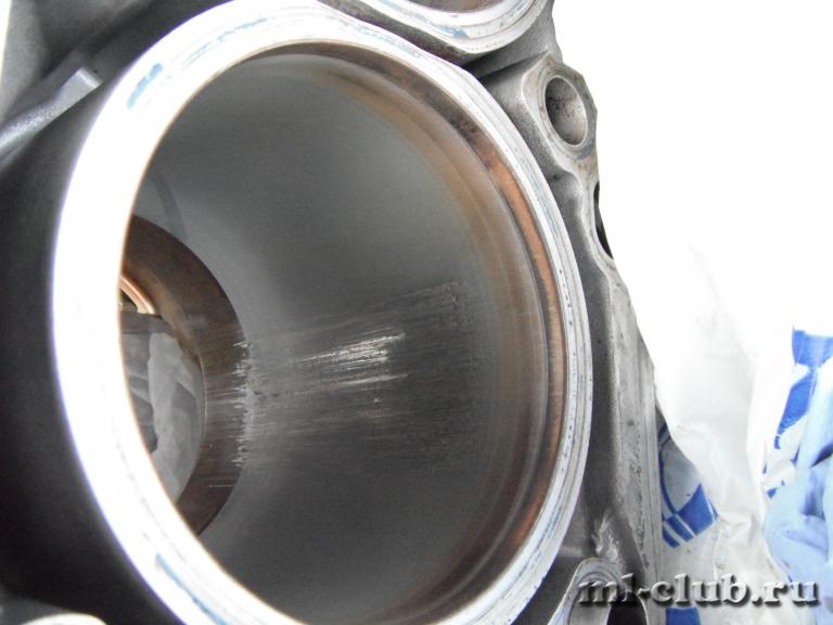

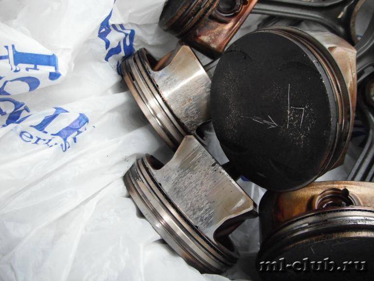

p/s/ фотки наглядные,
особенно задиры на цилиндре))
Каты были целыми, их удалили на будущее, начитавшись форум, причина фото 2 и 11, т.е. руки, которые не защелкнули корпус фильтров на датчике при Т.О... Лямды на х__н, не получилось - горел чек. Пришлось залить прошивку, что бы видел ЭБУ, что они работают. Фишки отключены и замотаны изолентой.

Засосало крошки от катализатора и блоку цилиндров
пришел кердык.
Это как так? Чудеса прям -)
На атмосферных моторах выпуск отработавших газов а равно наполнение цилиндоров идет волнообразно. При разрушении катализатора падает скорость прохождения выхлопных газов, создается избыточное давление перед проблемным катализатором. При открытии впускных клапанов часть отработавших газов из за возникшего противодавления засасывается в цилиндры с частицами разрушенного керамического тела катализатора которые и приводят к разрушению стенок цилиндра.
