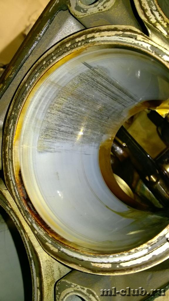

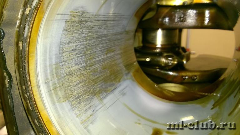

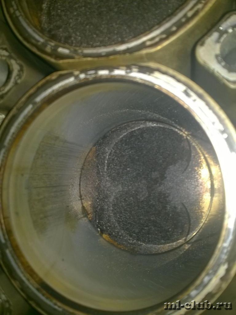

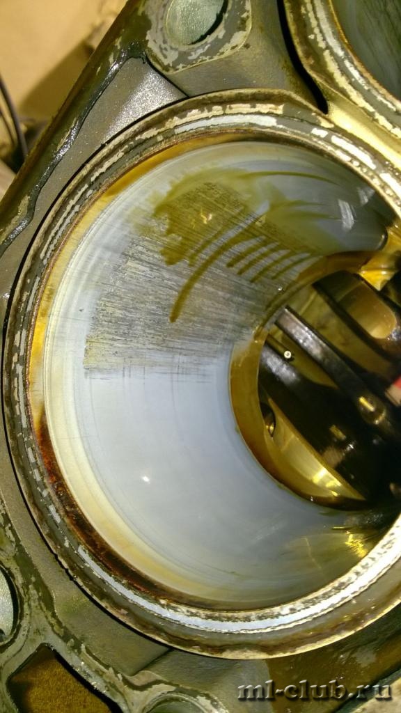

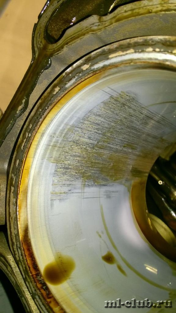

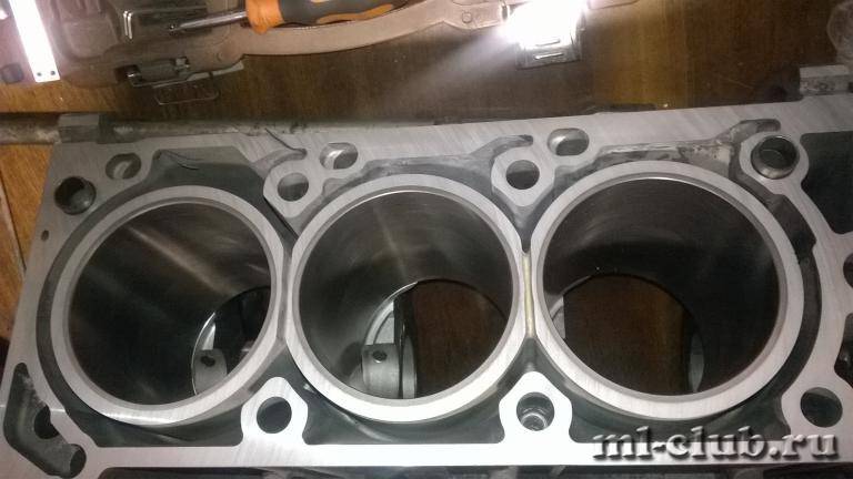

Я влип нужен совет по замене двигателя!

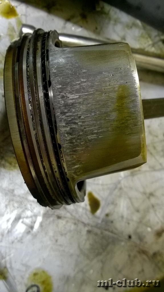

Задиры в горшке = повышенный расход масла
@somig, ну не до такой же степени, как на фото? Судя по всему машина ездила больше на масле, чем на бензине. И все это только из за задиров?
@Dim651, ты поинтересовался на что влияют задиры - я пояснил))))
Дальше слабонервным не смотреть я стакан уже всадил...Опережая вопросы о том что лил..матюль 5\40 покупал в магазине всемасла.ру СПб через 8 тыс слил, далее Мобил 5/40 тоже жрал покупал в колесе на Московском, потом оригинальное флинпасты ну и крайний раз Мобил 5\50 сказали отличное для моторов с пробегом 160+., масло он подъедал всегда я уже поднимал тему на форуме и вкг менял и все прокладки и т.д и т.п...
Левый кат переварен и стоит обманка так что ошибки он не выдавал...и на краснопутиловском я его тоже диагностировал...просто его подмандили и мне впарили
А все что я делал было танцами с бубном...

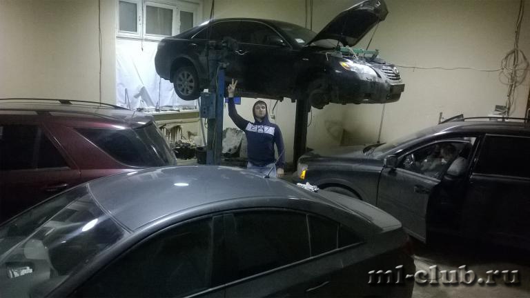

Ну, Сталинград нормальный тут. Реально .
         Технический центр ML-Club-Service-Spb
Ремонт и обслуживание всех моделей Mercedes . +7-951-660-10-10 Даниил.

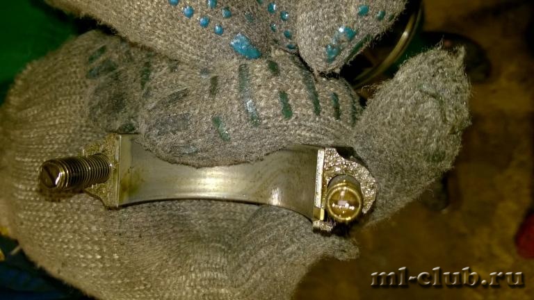

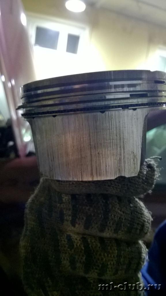

а что на 3 фотке на перчатки лежит?
Как коленвал?
Ну все стандартно. Нефига панику гнать!!!! Гильзовка и замена поршней. Как себя балансир чувствует?
Балансир боле менее живой

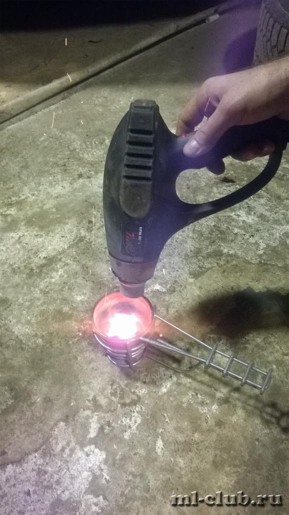

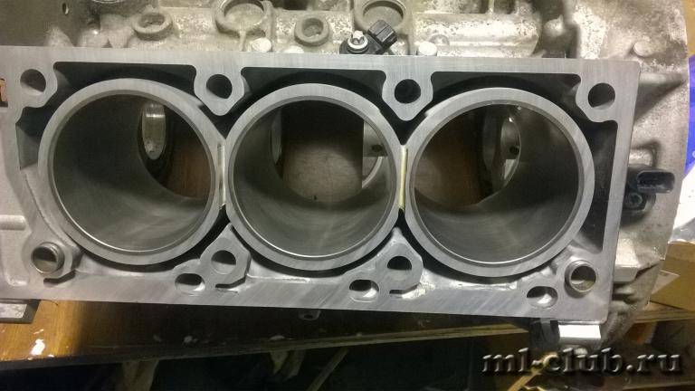

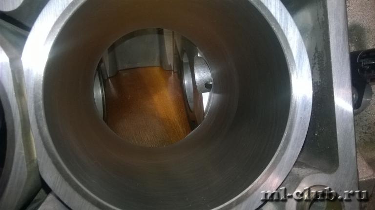

Всем привет не переживайте я жив здоров, работа кипит, сегодня забрали блок из гильзовки на днях соберем весь комплект деталей и ребята начнут собирать моего коня в кучу к следующим выходным планируем ввод в действие. Там уже и выложу более детальный расклад.

Всем привет вот и подходят  к концу мои мытарства с ремонтом двигателя и хотелось бы наконец подвести итоги которых все с нетерпением ждут.
Начнем по порядку если все помнят начинал я свой ремонт на Ваське в так называемом  Московском филиале. Встретил меня там хозяин сервиса Данила. Отличный человек и за что я его сильно оценил дак это за честность, но обо всем по порядку.
Итак договорились мы о ремонте за 60 тыс. рублей машина в боксе, переговорили о ремонте и цена увеличилась до 70 из за того, что ребята отмоют головы поменяют в них маслосъемные колпачки и притрут клапана. Я не знал что головы это детали отдельные от двигателя, ну да и хрен с ним 70 так 70 машина уже в боксе.
                После разборки все помнят мне приговорили блок под гильзовку, замена поршневой группы, масляный насос и цепь. Тут то я и познакомился с тамошним механиком Максимом. Выяснилось, что сам Данил бывший вояка офицер пока осваивается на гражданке и параллельно осваивает труд моториста, а как утверждал Максим он уже 15 лет работает с этими моторами.
В первом чтение мне приговорили и замену шатунной группы так как шатуны в заводском исполнение не ремнтопригодны, не имеют плоскости, назад их не поставить...смирился стал искать... позвонил Мишке из Колпино он уверенно сказал, что нет все меняется там специально все так сделано, что бы шатуны никто не перепутал...позвонил нашему модератору Диме он тоже подтвердил данную информацию, так-же мне, после повторного общения с Данилом перезвонил Алексей STS и подтвердил инфу по шатунам сказал ребята не разобрались, за что ему спасибо, вроде как разобрались и шатуны остались родными но осадок осталось и я начал перепроверять все, что делает Максим.
                С  Данилом на его машине отвезли блок под гильзовку, неделю ожидания и блок сделан, поршня я нашел starkmaster в Москве в комплекте с кольцами Махле. Дальше надо было заказывать детали и их список меня тоже не порадовал дословно уже не помню, но половина из того, что надо, было записано на не понятном сленге, например ПРОКЛАДОЧНИК - это прокладка под головы...и т.д. тп. в магазинах не понимали чего я от них все таки хочу, опять пришлось звонить Диме и Мише и опять на помощь пришел Алексей STS он скинул нормальный список который и переслал мне Данил минуя своего механика. В итоге мы пришли к общему знаменателю по запчастям и Максим предложил мне все их купить через его знакомых со скидкой, цены со скидкой оказались равны ценам в оф. диллере "Звезда Невы", я естественно отказался, так как параллельно сам пробивал цены на запчасти, пользуясь советами выше в теме чаще пользоваться интернетом, тут я и познакомился с отличным человеком моим тезкой у которого реально самые не дорогие оригинальные запчасти на мб и который  помогал мне со многими вопросами в процессе подбора деталей, за что ему отдельное спасибо.
                Дальше честно признаюсь я сам тупил 2 недели так как отложенные 100т.р. быстро закончились, а кредит не как давать мне не хотели, Данил терпеливо ждал, за что ему в очередной раз спасибо. параллельно в этой паузе я помог ему через своих бывших подчиненных организовать переправку стара из Краснодара которую ему не как не могли отправить.
                Финансовый вопрос решен детали заказаны, Данил опять же самостоятельно отмывает мне головы до состояния новых фотки приложу и опять беда...но как говорится не было бы счастья да несчастье помогло..., а Максим спустя месяц приговаривает мне впускной коллектор, я на это не реагирую так как не понимаю почему изначально о нем не было не слова.
                Отдавая блок под гильзовку механик Максим забыл снять коренные вкладыши, а в "Механике" где я гильзовался на них не обратили ни какого внимания на них попали капельки металла и они пришли в негодность, звоню в "Механику" говорю ну вы и сосиськи, они говорят извините но мы блок под гильзовку не разбираем мы его только гильзуем...но так как вы гильзовались по знакомству  мы Вам сейчас подберем не оригинальные вкладыши, минуты ожидания и... извините не оригинальных нет в природе...
                На кануне Данил возил колено в дефектовку, ...в номинале, соответственно говорит мне Максим бери номинальные. Звоню заказываю номинал и получаю вопрос а цвета? хм...перезваниваю Максиму, а цвета...?,  пох бери любые...белые...Опят звоню Александру говорю бери любые...ответ любые ставить нельзя это очень важный момент, да и программа без цвета не выдаст искомое...пусть ребята дадут мне индексы с вала и блока смотреть там-то и там-то скидывай мне фотки этих номеров я через знакомый сервис сам разберусь, что тебе все таки нужно и какого цвета и вообще в каком-то странном месте ты делаешь машину если механик этого не знает...звоню Диме он советует переговорить мне с Мишей и Володей с Краснопутиловской они оба в течении 3 минут дают мне весь расклад и по индексам где на них смотреть, и по цветам и т.д. т.п. и тоже ухмыляются по поводу мастера который собирает мотор. Перезваниваю Максиму он опять утверждает что меня разводит чел у которого я беру детали, говорит неси 3 т.р. купим не оригинал и все соберем... Понимая, что человек даже не озадачился этим вопросом, при том что я не сведомый разобрался в этом в течении трех часов, принимаю решение машину доделывать в другом месте так как зае...ло ...вникать в устройство мотора за свой счет.
                Звоню Данилу: я буду забирать...законный вопрос почему, потому-что я не доверяю твоему механику, но если ты готов гарантировать мне устно словом офицера, что двигатель будет собран хорошо и я не буду бояться нажимать на педаль газа оставлю. К вечеру ответ я тебе такого слова дать не могу так как сам не уверен. 45 тыс. и забирай сторговались на 42 рассчитались 3 тысячи эвакуатор и машина в Колпино у Миши.
                Теперь то что выявил Миша при сборке:
-Мой масляный насос работоспособен и зачем я заказал второй не понятно
-Впускной коллектор исправен
-звезды выпускных распред валов не застопорены при разборке
- перепутаны местами звезды впускных валов( со слов Максима перепутали когда снимали цепь а потом так поставлены так как он знал, что будут собирать люди понимающие и все поставят на свои места)
