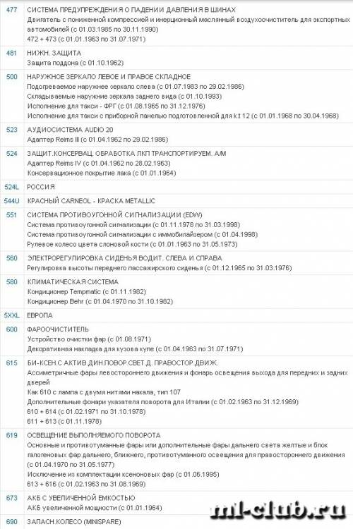

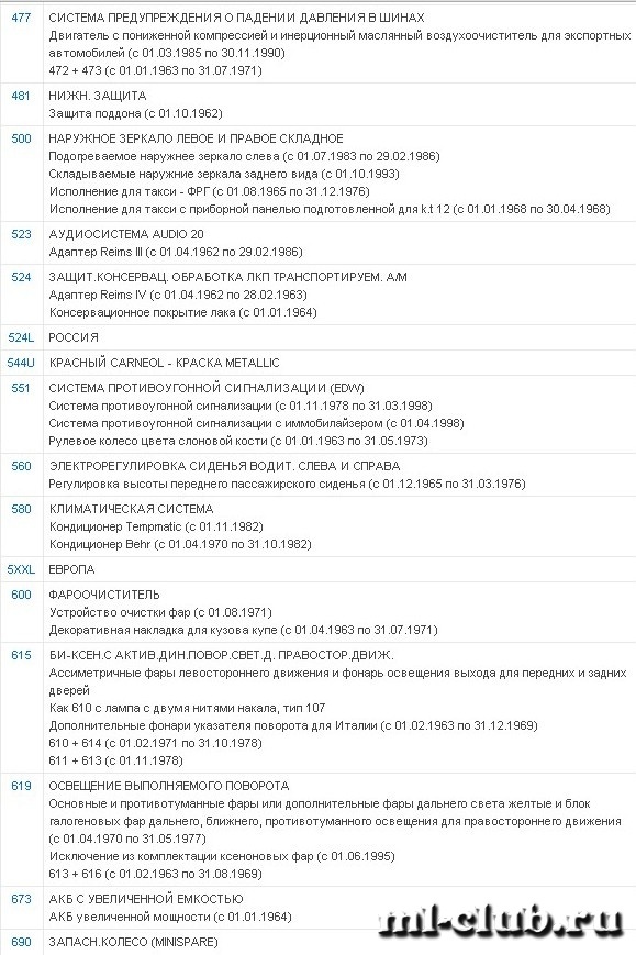

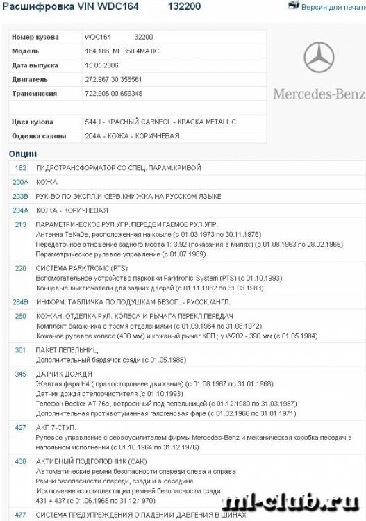

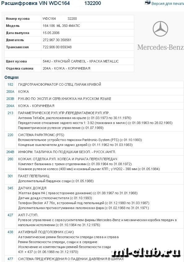

Ян в телефонной беседе убедил меня в ремонтопригодности двигателя, поставил задачу разобраться с мотором, в зоне риска он по замене балансировочного вала и звездочки или нет, поискал на форуме найти не смог может кто  подскажет, заранее спасибо за ответ вот номер моего движка 272.967 30 358561. Заранее спасибо за ответы!
ПРОБЛЕМА РЕШЕНА В СЕРИЙНОМ ПРОИЗВОДСТВЕ....
с двигателя 2729xx30 468993
с двигателя 2739xx30 088611
Везде пишут так.
Везде пишут так.
Мой в зоне риска эххх, спасибо за ответ!
Называйте вещи своими именами, какая зона риска.
У вас конкретно мотор с пластилиновыми звездами.
