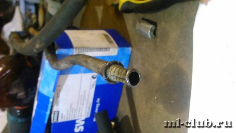

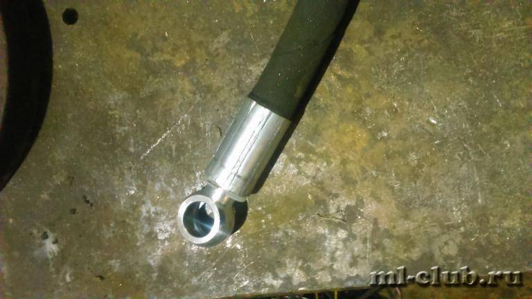

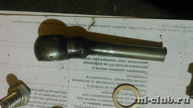

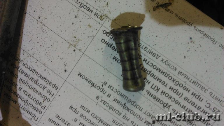

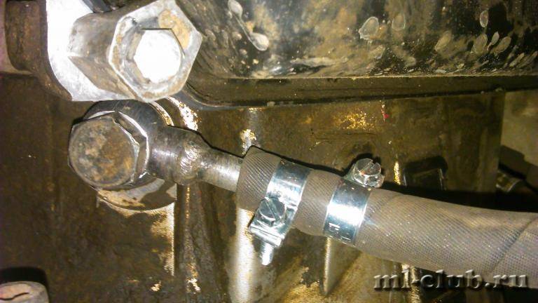

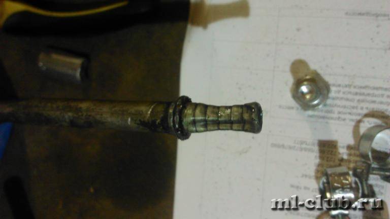

Я уже писал о своем ремонте шланга, есть у нас контора занимаеться этим профессионально, многим переделывали на гур. Я пивез свой шланг, обжали. Но когда я ста ставить у меня штуцер уперся в коробку пришлось снять, и разрезать в итоге увидел что трубка замята. Вернулся в контору и приняли решение ставить хомуты. Диаметр трубки 9, шланг взял 10, поставил по 2 хомута и шланг на трубку затолкал по 5 см. Сопливило, ездил полгода, решил поменять шланг, купил 8 и опять хомуты, яма есть наблюдаю регулярно пока все сухо. Пытался поставить стальной штуцер не прокатило упираеться в коробку и не прижимаеться.
