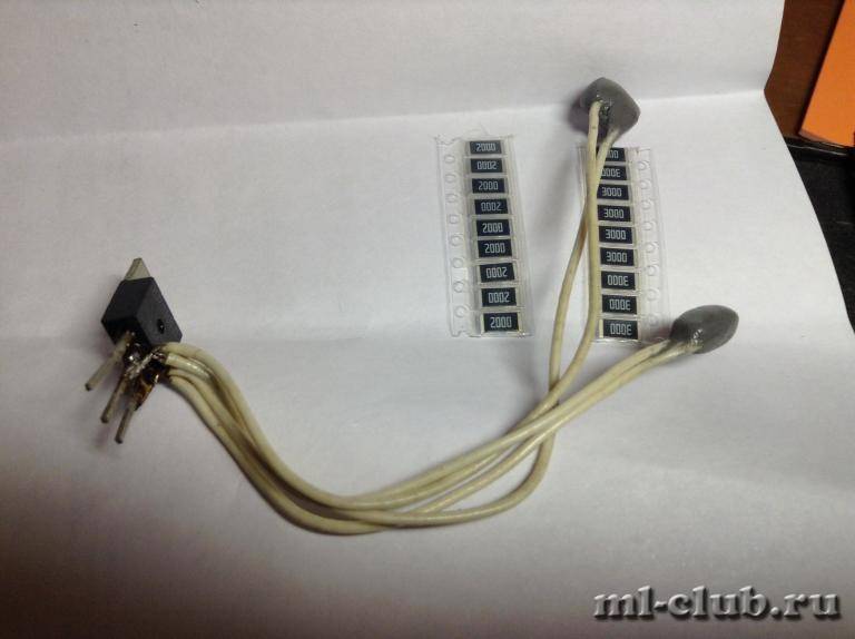

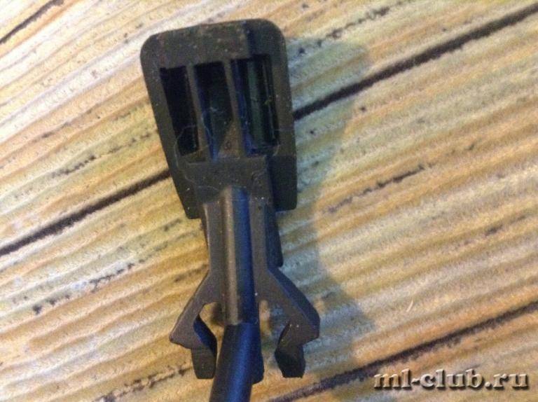

на драйве есть отчёт от кого-то из клубней, как при помощи 6 резисторов и герметика замутить подогрев форсунок, искать мне лень, но там посчитать, какие брать резюки - 3 минуты
У 163 в капот ничего не встроено.
230 ом резистор в smd корпусе, если длительный подогрев. Будет температура гралусов 50
Вклеить в корпус форсунки, место там есть
Экспериментировал на стабилизированных 12В и 200 ом
Не помню только в каком корпусе резистор:(
post-3677-0-58283000-1451993648_thumb.jp
post-3677-0-28955000-1451993897_thumb.jp
