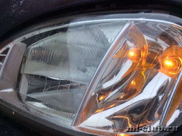

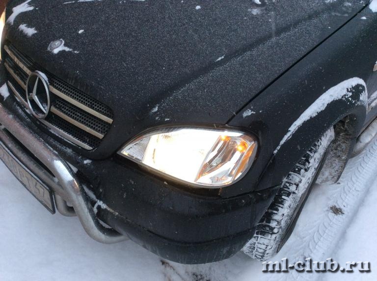

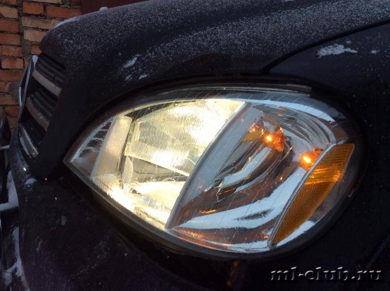

В общем я это сделал со своими фарами.

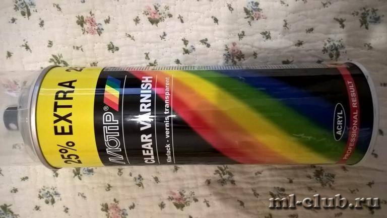

На всё ушло 2-2.5 часа. Снял фары, принес их домой. Вымыл хорошенько, Шкурил руками, прямо в ванной. Шкурки 3М водостойкие (800, 1000, 1500 и 2000) Обезжирил и нанес лак. Израсходовал половину компонентов. Можно было уложиться и 1\3 лака.

Саш, почем комплект брал, и как, доволен?
Саша привет! За труды 5+, получилось отлично. Но.... У меня такой лак облез кусками через пол года(((
За работу молодец. Но я сторонник бронебойной плёнки.
Так можно шкурить и сразу покрывать плёнкой, а не надеяться на лак, который неизвестно сколько продержится.
Лак сейчас стоит 450р. Брал на кануне нового года. Делал все по инструкции. Не полировал. Пока очень доволен!
