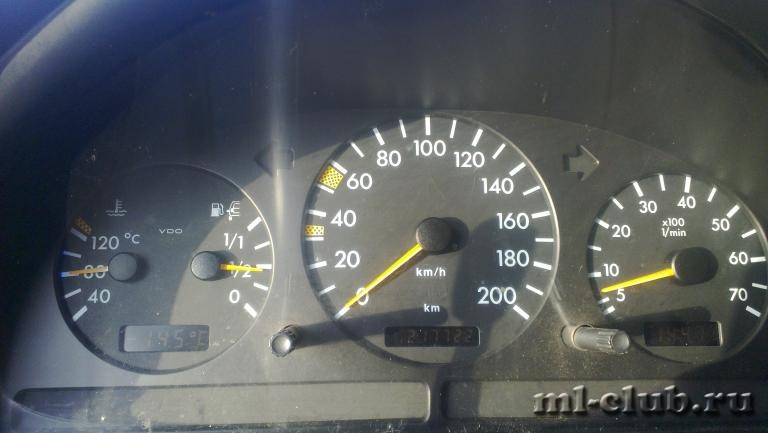

@wolf67, термостат в помойку, 100%. Смотри на фотку Влада Питерского, вот так должно быть. У меня это уже подтверждено заменой термостата на второй машине.

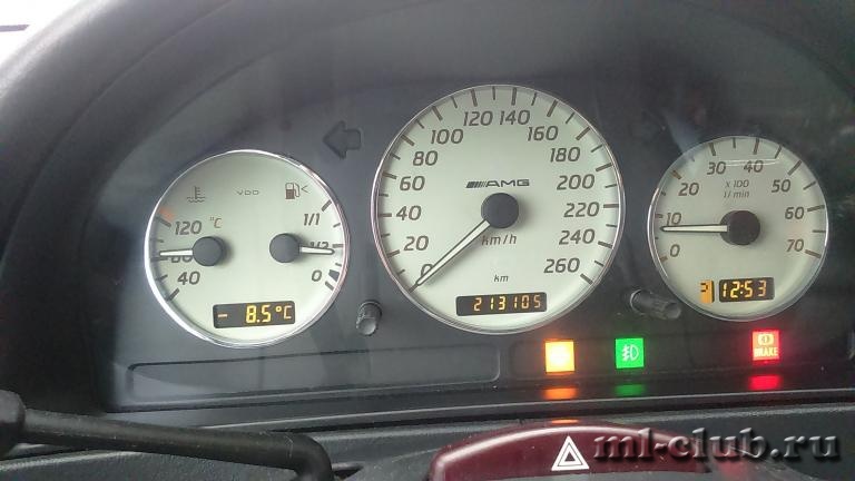

Вчера понаблюдал спецом за температурой,.........после того как она достигала 87 проваливалась пару раз до 82,далее 89-85 на протяжении дня,даже дизель вчера вечером чуть больше 80 показывал.

да похрен, Вить, у меня сегодня минус 17, через  6 км после начала движения(после прогрева на месте 50), температура выше 80гр. на милиметр-два, т.е где-то 87градусов, как и положено.
Вообщем тем по этому вопросу до хренища - меняйте термостат и почувствуйте разницу.

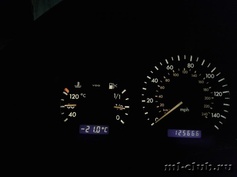

Поменял вчера термостат температура 81 максимум что поднимается, на улице -15 старый показывал 75-78.
махнули термостат - в машине сахара :)
стрелка температурная на каком дилении?

между 80 и 120 риска без цифры это 100 градусов цельсия, т.е. между 80 и 100 как раз 90 и вот как вы в этом достаточно узком и не градуированном диапазоне определяете 82 у вас или 87 или 85??? :blink:
Ну примерно-то можно определить, уж тем более 82 от 87.
вот я и хочу у вас выведать эту тайную арифметику а вы молчите как партизаны))))))))))) конкретно в каких положениях стрелка говорит вам о 82 или 87 градусах???
, на термостате и написано 87, но я не про термостат, я про стрелку, тем более, что при полностью открытом термостате температура в системе может быть и больше 87.
когда стрелка, приблизительно (подчёркиваю! :) ), между 90 и 100 градусами, включаются внешние электрические карлсоны)))
 Ну на моём фото - стрелка говорит о 82-83, если бы была T 87, стрелка была бы на пару мм. выше.
т.е. на глаз?
т.е. на глаз?
Да, как то так.
ну это я и хотел услышать))) тем более, что положение стрелки весьма двойственная штука:
конкретно на фото у Грозного не 82-83 а все таки примерно 87 и он гонит про 82, поскольку если присмотрется внимательно и учесть что на улице -21 + толстая стрелка то как раз градусов 85-87 на вскидку.
