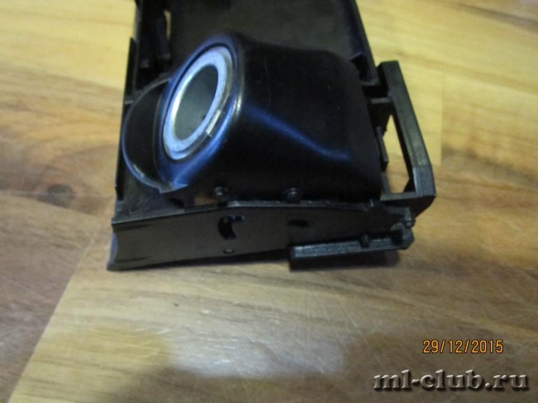

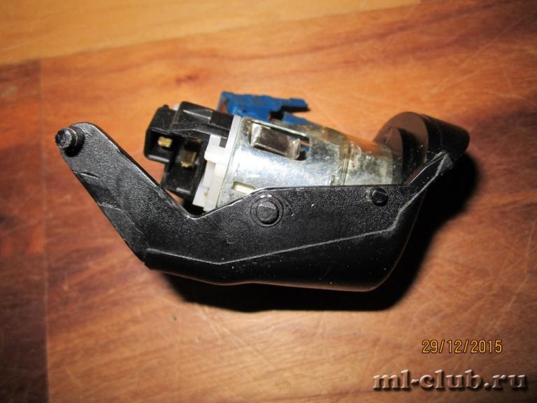

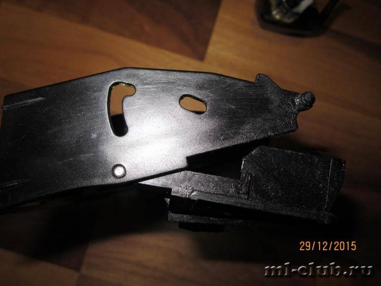

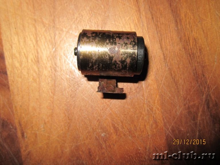

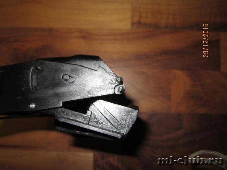

Олег,(подстаканник лишний- да он в хлеборезке стоит :) )разбирать легче при полностью снятом блоке пепелки,там как бы футляр,в нём каркас в этом каркасе уже сама колба с прикуривателем,вот фотки самого каркаса,и колбы-в каркасе отгибается задняя часть и колба вставляется без проблем.
и ещё фота пружины ленточной из-за которой у меня она заедала не выезжала,без помощи
КОЛБА:
post-16093-0-48802500-1451385392_thumb.jpost-16093-0-90603000-1451385414_thumb.jpost-16093-0-75702800-1451385425_thumb.jpost-16093-0-89487600-1451385435_thumb.jpost-16093-0-46391700-1451385446_thumb.j
КРКАС(куда она вставляется):
post-16093-0-54849700-1451385503_thumb.jpost-16093-0-33229200-1451385518_thumb.jpost-16093-0-65640900-1451385641_thumb.j
post-16093-0-08132800-1451385773_thumb.jpost-16093-0-00304800-1451385856_thumb.jpost-16093-0-94996900-1451385867_thumb.j
Ленточная пружина ставится снизу этого каркаса(у меня сломан ус на фото-это и было причиной не выезжания)
post-16093-0-40229500-1451385968_thumb.jpost-16093-0-95714400-1451385980_thumb.jpost-16093-0-44074600-1451386093_thumb.j
и уже всё это барахло вставляется в этот футляр
post-16093-0-86030600-1451386427_thumb.jpost-16093-0-39095500-1451386440_thumb.jpost-16093-0-48159800-1451386454_thumb.j
