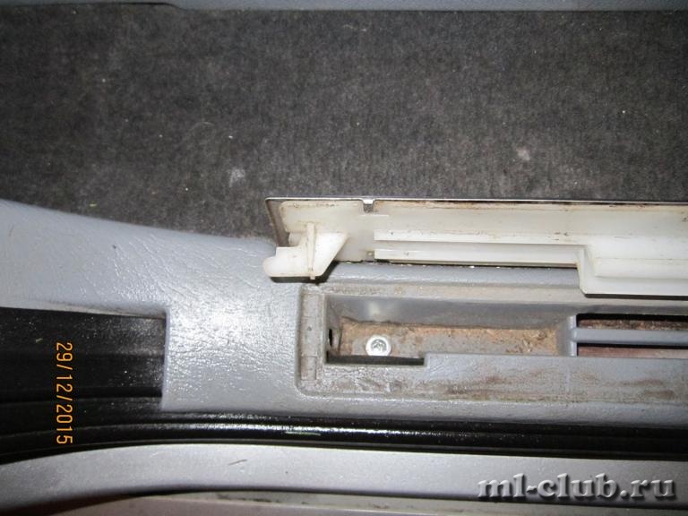

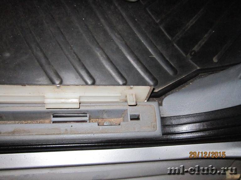

Вопрос 2, как правильно снимать накладки порогов (там где мерседес написано)
пассажирская сторона?
открываеш дверь пошире,начинаеш поддевать накладку плоской отвёрткой, с ПРАВОЙ стороны(руки)-(с лева зацеп!)
задняя дверь наоборот поддеваеш со стороны багажника! я ломал знаю :D

на центральной стойке, между дверями(2 круглые заглушки,под ними болты)-в этом месте ,стоит кокой то разъём !на уровне пола(ковролина),сильно не дави!

Вот о них и речь, а порог у меня не такой, нет у меня бокового зацепа.
И накладки у меня вообще не такие.
